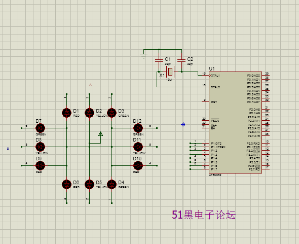

自己根据书上做的模拟交通灯程序+仿真
里面带仿真带程序

  56. …………限于本文篇幅 余下代码请从51黑下载附件…………
所有资料51hei提供下载:
3-4LED模拟交通灯.zip (31.38 KB, 下载次数: 7)
