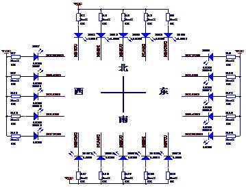

              本系统以AT89C51为控制核心,由矩阵键盘输入,LED倒计时、交通灯显示等模块组成,模拟了一个交通灯控制系统。系统除基本交通灯功能外,还具有通行时间手动设置、可倒计时显示、急车强行通过、状态切换等相关功能。
1作品功能
     状态1                                                                                状态2
           状态3                                                                          状态4
                                                                                    系统功能图
本系统以AT89C51为控制核心,正常状态下实现四种状态的依次切换,状态1南北直行,通行时间20S,状态2南北向左右通行,东西向右通行,通行时间30S.状态3东西直行,通行时间20S,状态4东西向左右通行,南北向右通行,通行时间30S。
通过按键可以实现倒计时时间的停止和启动,并对时间进行修改。设置两个特殊按键可以切换到状态1和状态3,目的是为了在东西或者南北车流量比较少的情况下优先放行车流量多的方向。切换不进行直接切换,有一个闪烁切换按键,如果这个按键按下,黄灯闪烁显示5秒,然后接受按键输入切换到状态1或者状态3,后面状态的变化依次进行,状态4完毕后转回执行状态1.如果没有按键按下,那么黄灯倒计时到0,系统自动切换到下一状态。另外设置一个急车强行通过键,按键按下之后,系统对当前的状态和倒计时时间进行保留,四个方向显示红灯,倒计时时间20S。状态执行完之后,对原通行状态和时间返回接着执行。

                                                                                                                交通灯显示模块
交通灯通过反相器接到单片机I/O口,单片机输出高电平灯亮,反相器具有防止过大的电流倒灌进单片机的作用。
