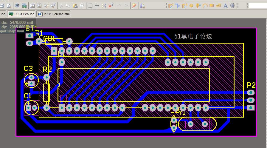

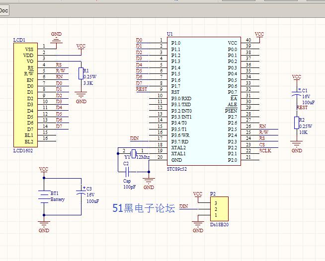

基于51单片机的电子温度计Altium Designer画的原理图和PCB图如下:(51hei附件中可下载工程文件)
