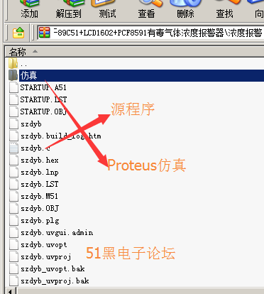

分享一个基于89C51单片机+LCD1602液晶显示+PCF8591 ad转换的有毒气体浓度报警器设计资料
内含     C 程序    isis仿真图
操作注意事项
作品由小皮提供:
传感器 MQ -2
采集器 PCF8591
处理器 STC89c51
显示器 LCD1602
按键调整加减报警值 初始值为50%

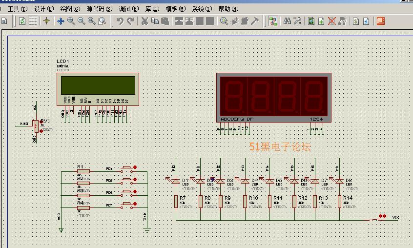

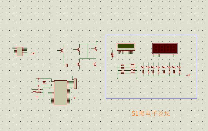

有毒气体浓度报警器的仿真原理图如下(proteus仿真工程文件可到本帖附件中下载)

所有资料51hei提供下载:
基于89C51 LCD1602 PCF8591有毒气体浓度报警器.zip (104.05 KB, 下载次数: 148)

ID:274493 发表于 2018-1-11 13:25 | 只看该作者
附件里硬件图都没有,光能找到个程序,没啥用
ID:273715 发表于 2018-4-13 13:09 | 只看该作者
proteus 仿真就是硬件图哦
