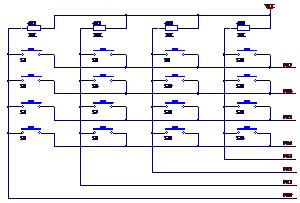

1、键盘接线原理图
2、具体接线
P0口接数码管的段码口,P2口接数码管的位码口,P3口接4*4矩阵键盘
