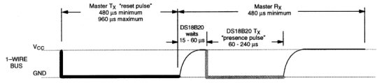

(1)初始化
主机总线t0 时刻发送一复位脉冲(最短为480us 的低电平信号) 接着在t1时刻释放总线并进入接收状态。DSl820 在检测到总线的上升沿之后等待15-60us 接着DS1820 在t2 时刻发出存在脉冲(低电平持续60-240 us)

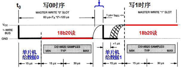

(2)写时间隙
  •        当主机总线 t0 时刻从高拉至低电平时就产生写时间隙;
  •        从 t0时刻开始15us 之内应将所需写的位送到总线上DSl820 在t0后15-60us 间对总线采样若低电平写入的位是0;若高电平写入的位是1 。
  •        连续写2 位间的间隙应大于1us
