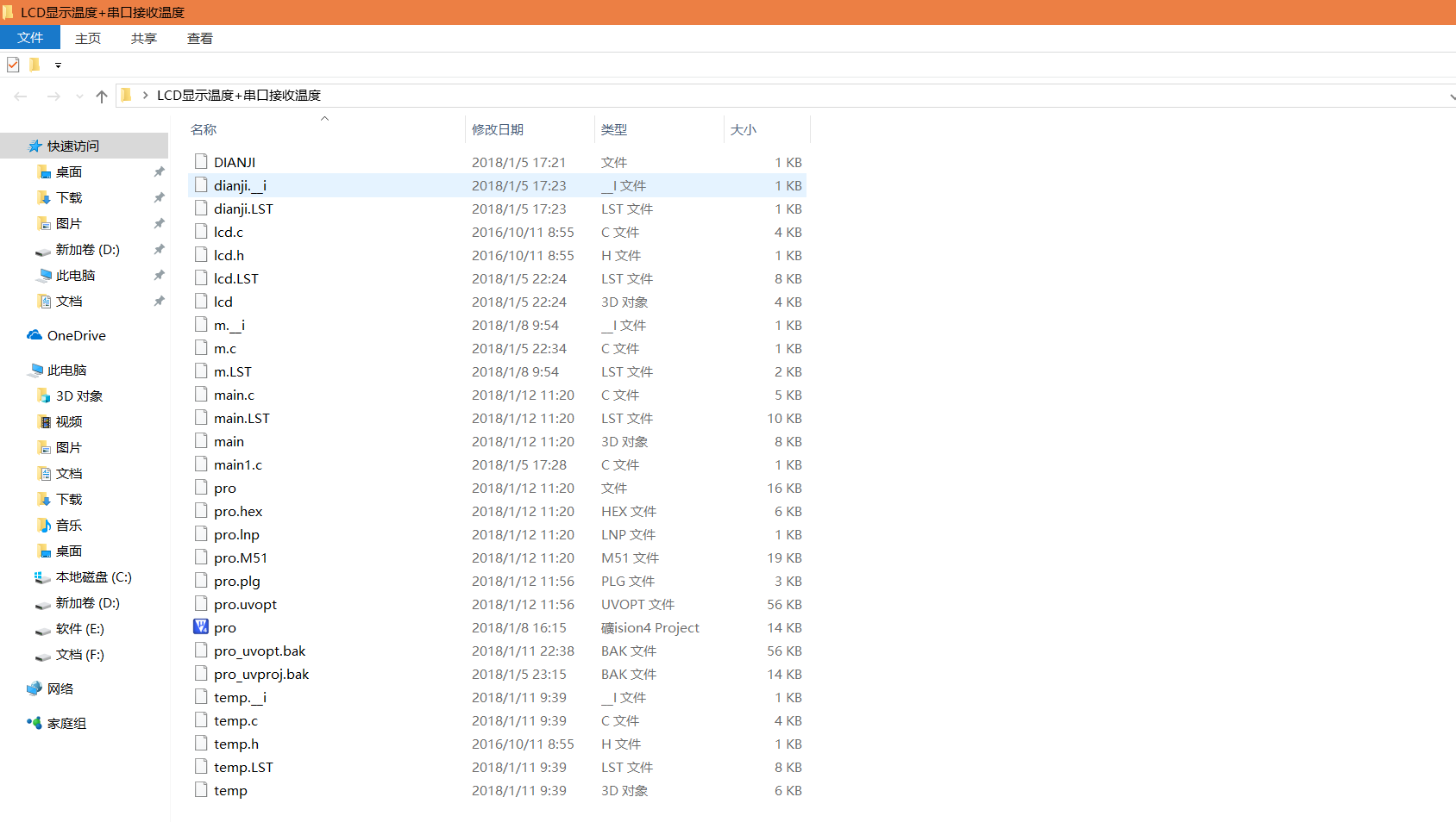

所有资料51hei提供下载:
LCD显示温度 串口接收温度.zip (42.77 KB, 下载次数: 138)
