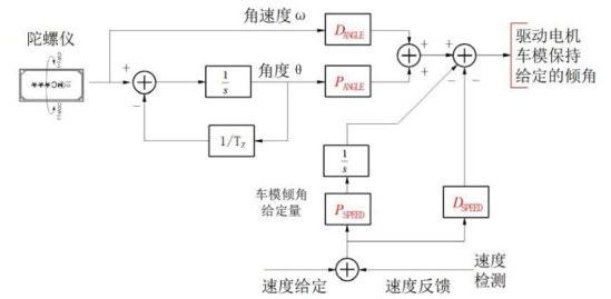

图 2.6 通过加速度计矫正陀螺仪的角度漂移 利用加速度计所获得的角度信息θg 与陀螺仪积分后的角度θ进行比较,将比较的误差信号经过比例 1/Tg 放大之后,与陀螺仪输出的角速度信号叠加再进行积分。对于加速度计给定的角度θg,经过比例、积分环节之后产生的角度θ必然最终等于θg。 为了避免输出角度θ跟踪时间过长,可以采取以下四种措施:
(1)仔细调整陀螺仪的放大电路,使得它的零点偏置尽量接近于设定值,并且稳定。
(2)在控制电路和程序运行的开始,尽量保持车模处于直立状态,这样一 开始就使得输出角度θ与θg 相等。此后,加速度计的输出只是消除积分的偏移, 输出角度不会出现很大的偏差。
(3)在程序运行开始测量温漂并去掉其影响。
(4)开机时用程序使二者快速跟随。
图 2.7 角度整体控制

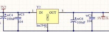

常用的电源有串联型线性稳压电源(LM2940、7805 等)和开关型稳压电源(LM2596、LM2575 等)两大类。前者具有波纹小、电路结构简单的优点,但是 效率较低,功耗大。我们比较使用了几种电源稳压,最后选用 LM2940 稳压芯片。 电路图如下:
图 3.2 LM2940 稳压电路

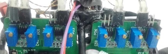

3.3.3 电感运放
图 3.6 电感运放

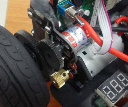

电机速度传感器使用了固定在电机输出轴上的编码器,如下:
图 3.7 编码器

4.2 电感的安装
本方案中共使用 5 个电感,中间两个一字电感,两侧电感微八字,使入弯 更顺畅。

1.角度控制模块:使用加速度计和陀螺仪融合出车身角度,通过 PD控制算法维持车身平衡。
2.速度控制模块:利用编码器测量两个车轮的速度,使用 PI 控制算法控 制车子行进速度。
