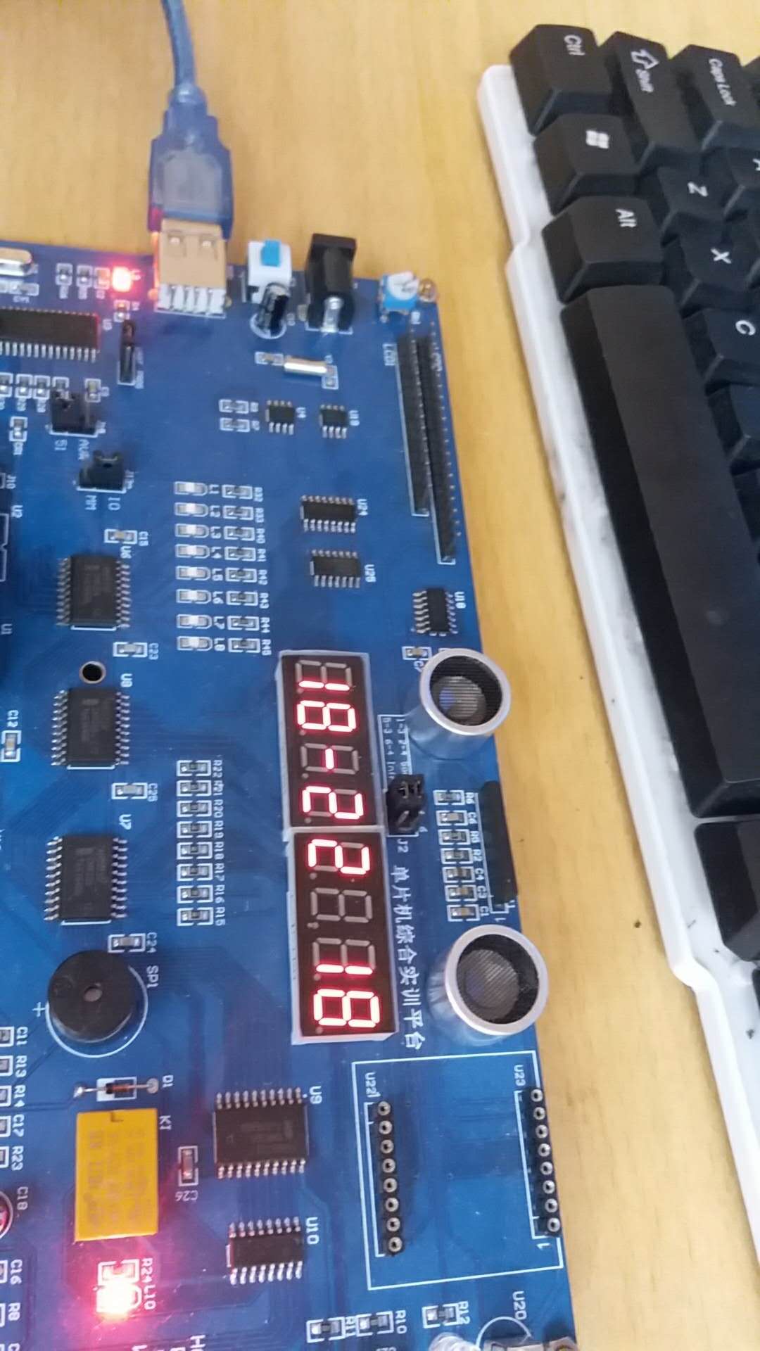

选用材料为蓝桥杯官方提供的开发板。
因为此板选用了4块74LS573芯片用于锁存P0口信号,这种设计可节约很多的i/0口,与市面上很多的开发板不一样,所以如果要换到其他开发板上使用,需要改一下显示代码 和LED亮灭代码,但是大致思路不变,只要改变一下那几个比较特殊的使用到了573锁存来编程的函数即可。
我也是一名菜鸡  如果有那个大神有更好的编程思路的话 那就拜托大神赐教了。
设计要求如下:
1、        读取DS18B20温度,在数码管的最后两位显示。
2、读取DS1302时间,初始化为13:30。在数码管的高五位显示,格式为:13-30
3、其余没用到的数码管灭。
4、通过串口设置DS18B20温度上限和下限,设置格式为:30-28,其中30是高温上限,28是低温下限
5、采集DS18B20温度,通过串口上传实时数据给上位机。
6、当温度超过上限,LED1隔1秒亮一次。超过下限,LED2隔1秒亮一次。
7、串口波特率一律用2400bps
效果图:

  247.                 SCL=1;
  248.                 cmd>>=1;
  249.         }
  250. }
  251. uchar DS1302_ruchar()
  252. {
  253.         uchar dat,i;
  254.         for(i=0;i<8;i++)
  255.         {
  256.                 SCL=0;
  257.                 dat>>=1;
  258.                 if(io)
  259.                 dat|=0x80;
  260.                 SCL=1;
  261.         }
  262.         return dat;
  263. }
  264. void write_DS1302(uchar cmd,uchar dat)
  265. {
  266.         uchar x;
  267.         CE=0;
  268.         SCL=0;
  269.         CE=1;
  270.         DS1302_wuchar(cmd);
  271.         x=(dat/10<<4)|(dat%10);//十进制转换十六进制
  272.         DS1302_wuchar(x);
  273.         CE=0;
  274. }
  275. uchar red_DS1302(uchar cmd)
  276. {
  277.         uchar dat;
  278.         uchar dat1,dat2;
  279.         CE=0;
  280.         SCL=0;
  281.         CE=1;
  282.         DS1302_wuchar(cmd);
  283.         dat=DS1302_ruchar();
  284.         dat1=dat/16;                         //十六进制转十进制
  285.         dat2=dat%16;
  286.         dat=dat1*10+dat2;
  287.         io=0;
  288.         CE=0;
  289.         return dat;
  290. }
  291. void red_ds()
  292. {
  293.         write_DS1302(0x8e,0x00);
  294.         cmd_ds[0]=red_DS1302(0x81);
  295.         cmd_ds[1]=red_DS1302(0x83);
  296.         write_DS1302(0x8e,0x80);
  297. }
  298. void ckfz()
  299. {
  300.         uchar i;
  301.         if(sec_flag)
  302.         {
  303.                 for(i=0;i<6;i++)                                                   //发送温度数据到PC
  304.                 {
  305.                         SBUF=zi[i];
  306.                         while(TI==0);
  307.                         TI=0;
  308.                 }
  309.                 SBUF=temp/10+0x30;//(temp/10)<<4|(temp%10);
  310.                 while(TI==0);
  311.                 TI=0;
  312.                 SBUF=temp%10+0x30;//(temp/10)<<4|(temp%10);
  313.                 while(TI==0);
  314.                 TI=0;
  315.                 SBUF='\n';
  316.                 while(TI==0);
  317.                 TI=0;
  318.                 sec_flag=0;
  319.         }
  320. }
  321. void open_led1()
  322. {
  323.         P2=(P2&0x1f)|0x80;
  324.         P0=0x7f;
  325.         P2&=0x1f;
  326. }
  327. void cls_led1()
  328. {
  329.         P2=(P2&0x1f)|0x80;
  330.         P0=0xff;
  331.         P2&=0x1f;
  332. }
  333. void open_led2()
  334. {
  335.         P2=(P2&0x1f)|0x80;
  336.         P0=0xbf;
  337.         P2&=0x1f;
  338. }
  339. void cls_led2()
  340. {
  341.         P2=(P2&0x1f)|0x80;
  342.         P0=0xff;
  343.         P2&=0x1f;
  344. }
附上代码和原理图
2012.rar (312.39 KB, 下载次数: 25)
