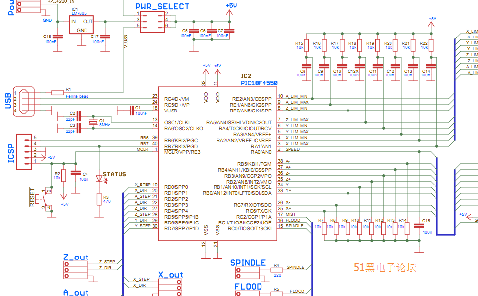

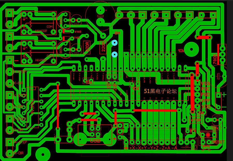

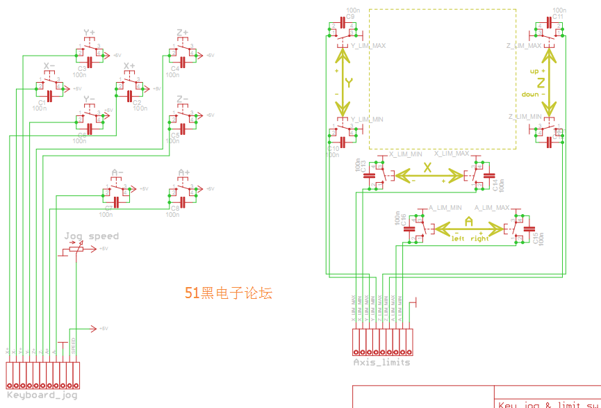

USBCNC mk1制作资料(pic单片机主控)
这是一个开源的基于PIC18F4550的CNC控制卡,可以根据文件进行DIY,烧录程序使用pickit3,上位机可以免费注册。

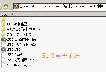

全部资料51hei下载地址:
usbcnc 控制板.zip (5.25 MB, 下载次数: 155)
pcb与原理图:
