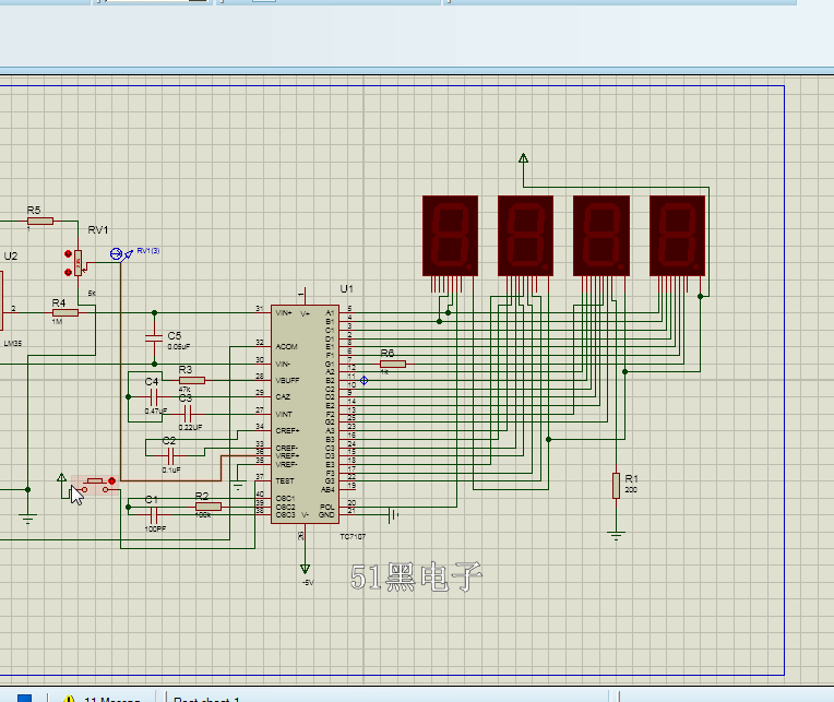

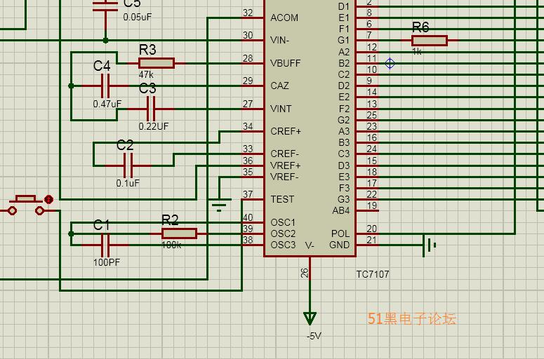

电子测量TC7107三位半温度计proteus仿真原理图
TC7107芯片做的三位半温度计仿真原理图如下(proteus仿真工程文件可到本帖附件中下载)

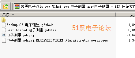

Proteus8.8版本仿真下载: 电子测量.zip (43.51 KB, 下载次数: 465)

想知道po主R5的阻值是5k,或者是10k吗?
ID:276420 发表于 2018-1-16 01:20 | 只看该作者
想知道Po主R5阻值是多少
ID:263449 发表于 2018-1-17 02:47 | 只看该作者
vivian橙子 发表于 2018-1-16 01:20
想知道Po主R5阻值是多少
我设的是10K    你可以在调一下

文件的格式能是DSN吗 我的版本低打不开
ID:371665 发表于 2018-7-16 19:21 | 只看该作者
文件能是DSN的格式吗 我proteus是7.0版的

怎么的芯片无反应呢,数码管正常亮灯
ID:96913 发表于 2018-11-22 10:08 | 只看该作者
这个芯片是否需要自己单独编程,还是已经集成了程序,直接用呢

这是哪个版本的啊 我8.0打不开

显示不了0℃以下的数值吧,你这个做不到
20#
ID:580994 发表于 2019-7-9 22:00 来自触屏版 | 只看该作者
可以显示0℃以下的数值吗?

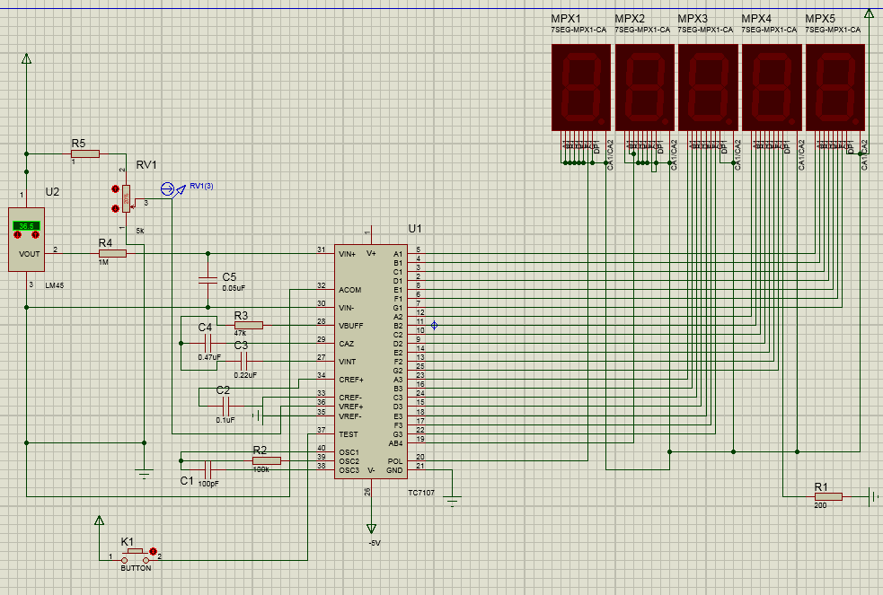

我把电路修改了一下,如下图:
温度计.rar (30.71 KB, 下载次数: 132)

用我的的话,正数时可变电阻调至20%,负数时为1%

Proteus8.0以下好像无法打开

请问用哪种电容?

为什么数码管数值不变啊
