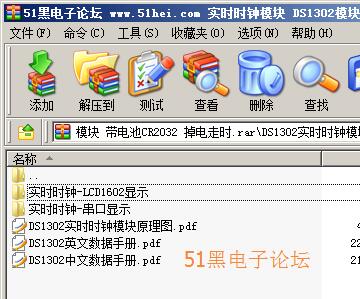

所有资料51hei提供下载:
实时时钟模块 DS1302模块 带电池CR2032 掉电走时.rar (476.05 KB, 下载次数: 55)
