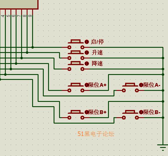

功能很多,带启动 停止按钮,升速 降速 限位A+ 限位A- 限位B+ 限位B-等按钮
单片机直流电机控制仿真原理图如下(proteus仿真工程文件可到本帖附件中下载)
