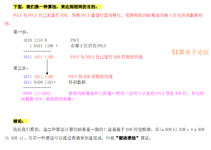

所以,计算CRC也是除法,但是用XOR来代替减法,这就简单多了!
CRC 的除法:
120÷9=14 余 6,商、余数和算术除法不一定相同! !因为除法用的是XOR,而不是真正的减法。 以二进制模拟这个计算过程:

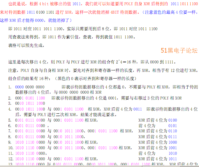

接收端收到1111110,用它除以1001,计算得余数为000,就说明收到的数据正确。 所以原始数据后面要先扩展出3位0,以容纳CRC值!
会发现,在上面的除法过程中,这3位0,能保证所有的4个数据位在除法时都能够被处理到!不然做一次除法就到结果了,那是不对的。这个概念后面要用到。
所以,实际上,数据是1111,CRC是110。

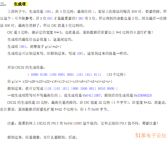

对于除数1001,我们叫它生成多项式,即生成项,或POLY,即g(x)。
数据1111根据POLY1001,计算得到CRC110。
如果POLY不是1001,而是1011,那得到的CRC也是不同的!
所以生成项不同,得到的CRC也不同。要预先定义好POLY,发送端和接收端要用一样的POLY!
