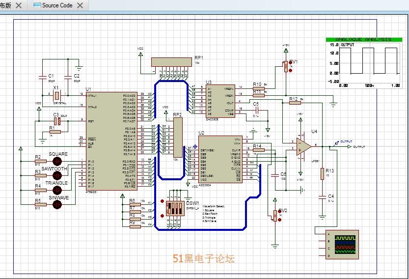

ADC0804信号发生器的仿真原理图如下(proteus仿真工程文件可到本帖附件中下载)

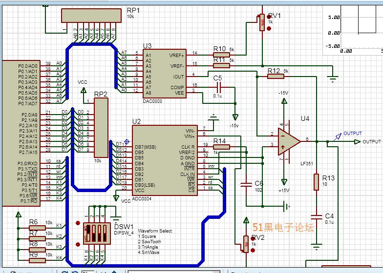

请问一下蓝色的粗线在Protues中怎么画出来?
