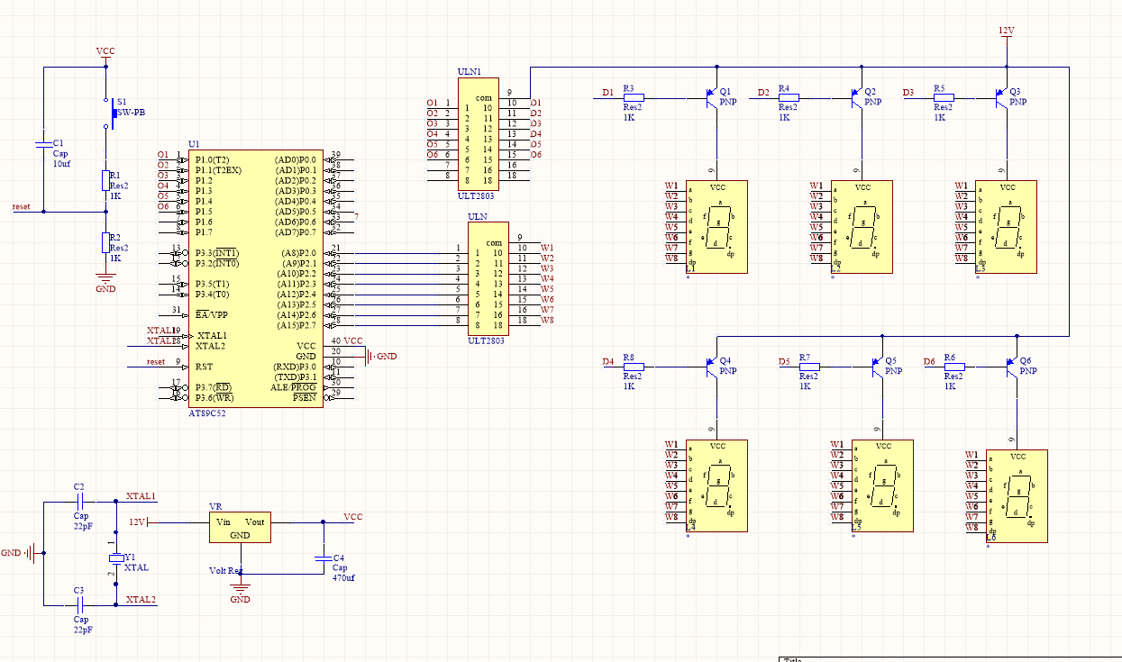

数码管的输入电压为12,共阳的   输入单片机前有个电压12V,我用7805降压成5V给单片机用,请问可以把前面的12V接过来给LED供电吗,如果可以该怎么接呢,还是要把单片机输出的电压升压后给LED供电呢

C:\Users\cy\Desktop\cyy
请问下下这样可以吗,,学生党,要求是大尺寸的第一次弄

ID:123289 发表于 2018-3-17 02:06 | 只看该作者
12楼图OK,说两点:
1、复位电阻改大一点,以节省7805上的电流。
2、LED上无限流措施,需要看LED的手册,如果LED内部无限流电阻,则需要加限流电阻。

ID:276442 发表于 2018-3-17 16:07 | 只看该作者
yzwzfyz 发表于 2018-3-17 02:06
12楼图OK,说两点:
2、LED上无限流措施,需要看LED的手册, ...
请问下,如果静态扫描亮度正常,然后用到动态扫描的时候亮度明显不够,是代码的问题吧?我段选端的2803没有接静态很亮,动态很暗
