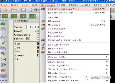

  首先把ALLEGRO的COLOR管理器打开,并把所有层面都OFF:
  在 BOARD GEOMETY中选择OUTLINE, SOLDERMASK-TOP
  在PACKAGE GEOMETY中选择SOLDERMASK-TOP
  在STACK-UP栏,把PIN  VIA对应的SOLDERMASK-TOP选上

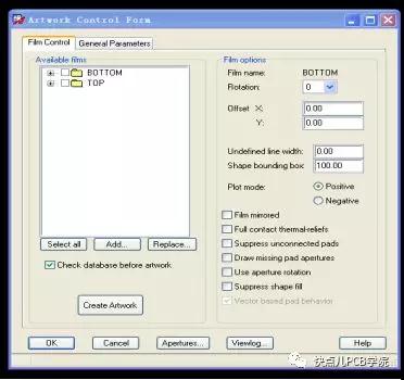

  点击OK,再执行

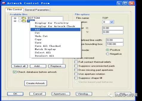

  选择available films 中的任意选一个,然后右键弹出

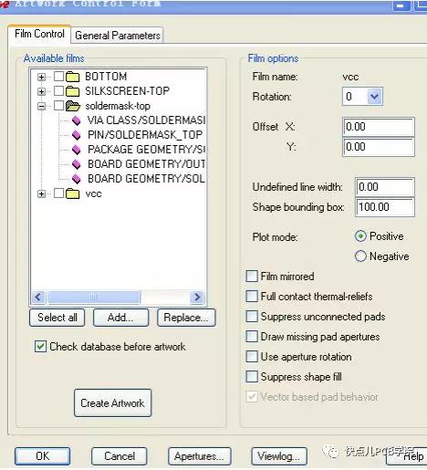

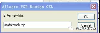

  选择ADD,弹出如下图,输入对应要生成的层面,如SOLDERMASK-TOP
  然后OK,生成的层面设置如下图
