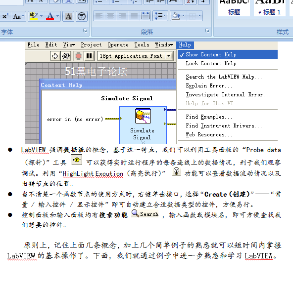

LabVIEW入门简单,仅需记住以下几个概念即可轻松上手:
    程序界面有前后面板之分,前面板相当于实际物理仪器的操作旋钮板,后面板相当于其内部连线。
    优秀的软件总有强大的帮助文档支持,LabVIEW也不例外。点击菜单栏“Help(帮助)”—“Show Context Help(显示即时帮助)”,将鼠标悬停在函数等图标,获得实时悬浮窗口的帮助提示。或者直接按F1键可以获得全面的帮助文档。有很多牛人学习LabVIEW并不需要太多参考资料,帮助文档即可。
