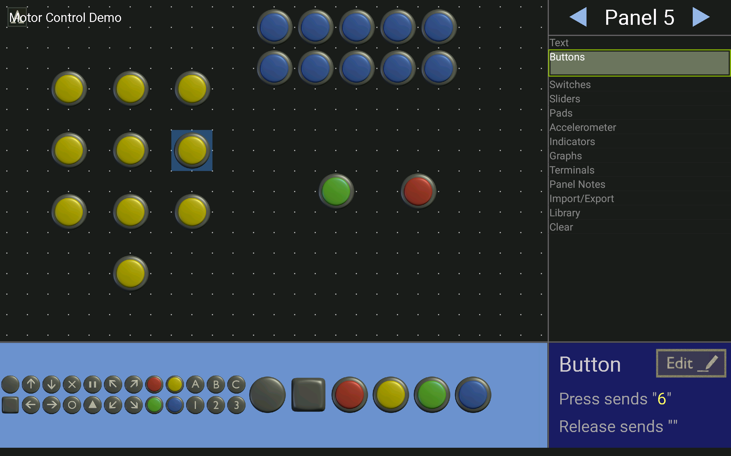

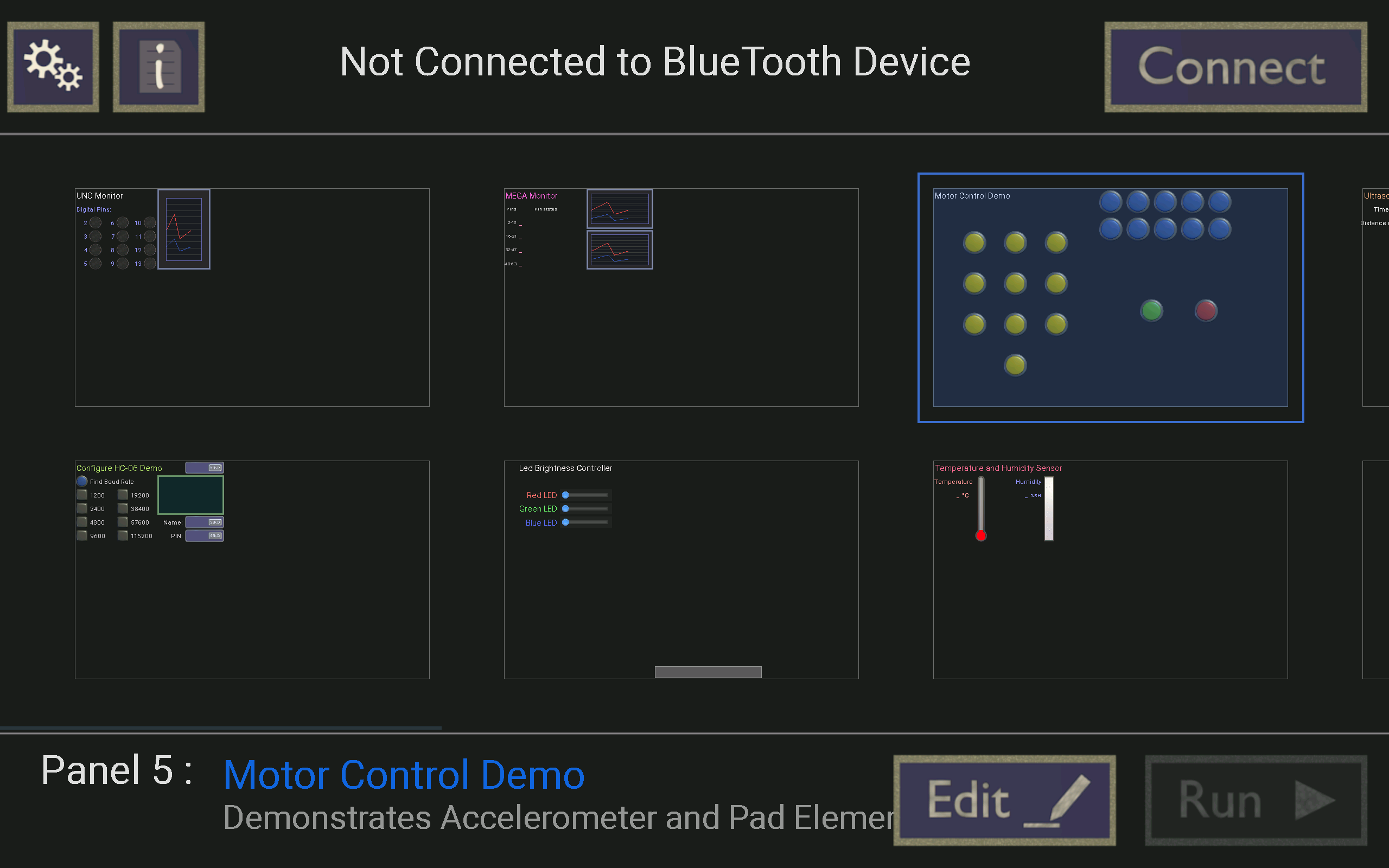

为了彰显实力(装X),使用了蓝牙串口透传模块HC-05(原理同串口相同,只是不需要电脑罢了)
手机上的蓝牙串口软件很多这里推荐Bluetooth Electronics,很强大,真的很强大。

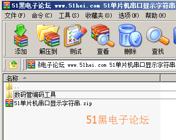

所有资料51hei提供下载:
51单片机串口显示字符串.zip (35.37 KB, 下载次数: 14)
