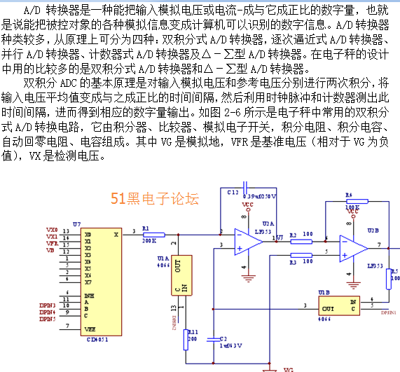

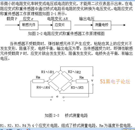

    将电子秤大致能划分为三大部分,数据采集模块、控制器模块和人机交互界面模块。其中数据采集模块由压力传感器、信号的前级处理和A/D转换部分组成。转换后的数字信号送给控制器处理,由控制器完成对该数字量的处理,驱动显示模块完成人机间的信息交换。此外添加了一个过载、欠量报警提示的特殊功能。
其次双积分型A/D转换器具有很强的抗干扰能力。对正负对称的工频干扰信号积分为零,所以对50HZ的工频干扰抑制能力特强,对高于工频干扰(例如噪声电压)也具有良好的滤波作用。只要干扰电压的平均值为零,对输出就不产生影响。尤其对本系统,缓慢变化的压力信号,很容易受到工频信号的影响。故而采用双积分型A/D转换器可大大降低对滤波电路的要求。
作为电子秤,系统对AD的转换速度要求并不高,精度上14位的AD足以满足要求。另外双积分型A/D转换器较强的抗干扰能力,和精确的差分输入,低廉的价格。最终选择了精度为10Kg/  20000=  0.5g的ICL7135。
