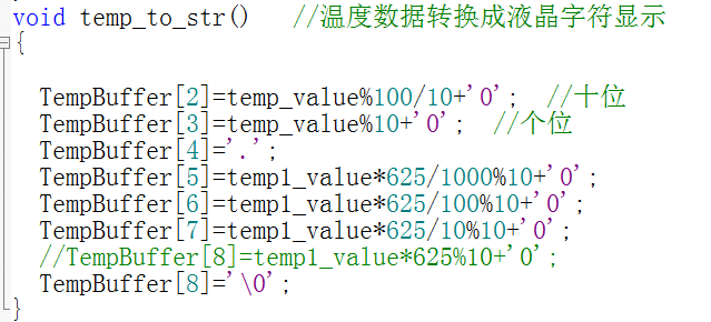

DS18B20测温代码问题
DS18B20测温和超声波测距程序中的问题
DS18B20测温中,测得的数据需要加0x30
超声波测距程序中不需要加
用的同一个液晶,
为什么,谢谢
参与人数 1黑币 +10 收起 理由
白鹤859 + 10 赞一个!
收藏收藏1 分享淘帖 顶1 踩
ID:84283 发表于 2018-1-18 09:56 | 只看该作者
1+0X30=0X31  即 ASCII 对应的 1
2+0x30=0x32  即 ASCII对应的2
在程序里,我们得到的是BYTE 数组,需要把它转换成十进制,即07D0H转换为+125(℃)。
在LCD中,字库是ASCII值,因此需要+0x30,
即 125/100=1+0x30  对应ASCII  1  LCD显示百位 ‘1’
    125/10%10=2+0x30  对应ASCII  2  LCD显示百位 ‘2’
    125%10=5+0x30  对应ASCII  1  LCD显示百位 ‘5’
℃可由° 和字母C两个字符的ASCII码来显示,分别为° (0XDF)和 C(0X43)

是将数值转换成显示字符的代码,就是“ASCII”码。
ACSII码的从0x30~0x39是0~10 。也可以是 +48(十进制),和+0x30一样。
你可以网上搜索“ASCII”有详细的解释。
因为操作显示部分时,LCD的内部使用的是ACSII码,所以需要转换,而单片机内部处理18b20的数据是不需要转换的。

同样的写液晶程序,为什么超声波模块测得的数据就不需要转换呢
ID:258566 发表于 2018-1-18 11:12 | 只看该作者
需要看看lcd12864_SCharDisplay的函数。
有可能在其他地方加。
ID:84283 发表于 2018-1-18 11:28 | 只看该作者
有可能直接定义数组
unsigned char code disbuff[30] =    {'0','1','2','3','4','5','6','7','8','9','.','-','M','C','D','I','S','T','A','N','C','E','T','H','E',':'};
或者在别的地方转换
自己认真看看把

ID:277930 发表于 2018-1-20 03:55 | 只看该作者
应该还是要加0x30的,要么就是12864显示函数里面另有设置识别数字然后加0x30,而且感觉这两个代码不是同一个程序啊

ID:86884 发表于 2018-1-25 11:52 | 只看该作者
+0x30就变成了对应数字的的ASCII码,也就是数字9变成了字符'9'
