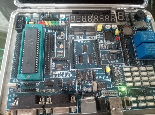

新手一枚,单片机型号stc89c54rd+
编写程序如下
#include <reg52.h>
sbit  LED = P0^0;
void  main()
        LED = 0;
串口号正确,单片机型号正确,烧写程序也成功了,但板上就是没反应……
ID:276332 发表于 2018-1-20 14:17 | 只看该作者
在while(1)循环外面加LED=0;试试,不要while(1)循环

ID:130231 发表于 2018-1-20 15:06 | 只看该作者
你要了解你开发板上的灯是高电平点亮,还是低电平点亮。再写程序。
ID:96682 发表于 2018-1-20 15:31 | 只看该作者
开发板就算程序与电路都对应了,还得用短接帽/线连接相应的 I/O 与模块
ID:200071 发表于 2018-1-20 16:03 | 只看该作者
不能将端口放进while里死循环,放到外面吧
ID:164602 发表于 2018-1-20 19:26 | 只看该作者
你这板子,好像做每个实验,都是要接线的哦,没看到你的接线。
好好看看你板子的电路图!!!!!!

ID:145805 发表于 2018-1-20 21:21 | 只看该作者
LED = 0; ( 延时);LED = 1;  ( 延时);试试看;
ID:278179 发表于 2018-1-20 22:17 | 只看该作者
关键看你想要什么结果,程序没有问题,你的LED接在那个口上,还有就是LED是高电平1亮,还是低电平0亮
ID:278191 发表于 2018-1-20 23:17 | 只看该作者
led=1,然后p0,0口可能需要接线到led的引脚。
