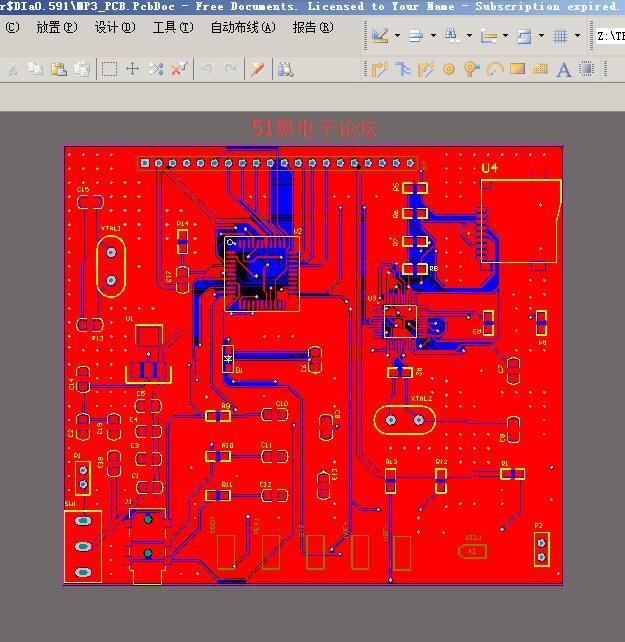

单片机MP3(PCB+原理图+代码)
练手项目,完整资料

ID:251061 发表于 2019-7-11 22:32 | 只看该作者
好像编译不能通过,
SD.C(254): error C141: syntax error near '}', expected ';'
compiling main.c...
MENU_UI.C(24): error C202: 'dir': undefined identifier
