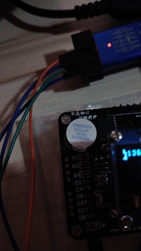

ID:265988 发表于 2018-1-21 13:30 来自触屏版 | 只看该作者 |只看大图 回帖奖励 |倒序浏览 |阅读模式
第一位数总是读不到,出现乱码,也不会动
ID:123289 发表于 2018-1-22 13:08 | 只看该作者
那你读到的是什么?应该是什么?
ID:278594 发表于 2018-1-22 15:25 | 只看该作者
在保证接线正确的前提下,看一下IIC通信有没有正确的应答信号,若有正确的应答,建议手边有示波器的话抓一下波形,若没有示波器只能用该IIC驱动驱动另外一个IIC总线的期间测试。
ID:278594 发表于 2018-1-22 15:26 | 只看该作者
不过也可能是显示的原因,查看程序直接获取到的值是什么?
ID:265988 发表于 2018-2-11 16:36 | 只看该作者
yzwzfyz 发表于 2018-1-22 13:08
那你读到的是什么?应该是什么?
应该能读到正常的数据 而且用手摸着传感器也没有变化
