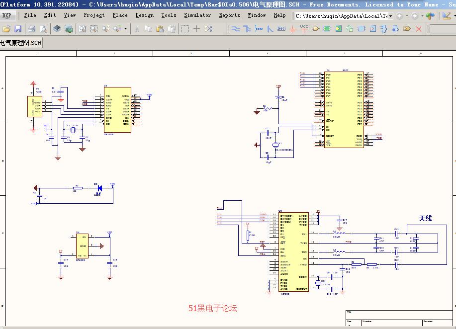

原理图:

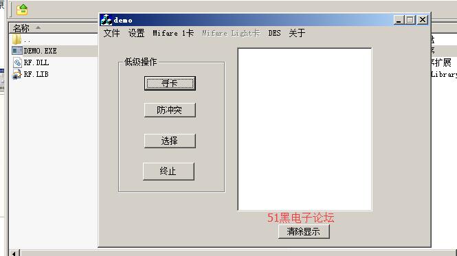

RC522上位机delphi软件源码与界面:

ID:839933 发表于 2021-3-14 17:14 | 只看该作者
请问如果通过串口调试助手能够读到卡序列号,但是通过上位机程序就显示读卡器连接失败,这是为什么啊?
