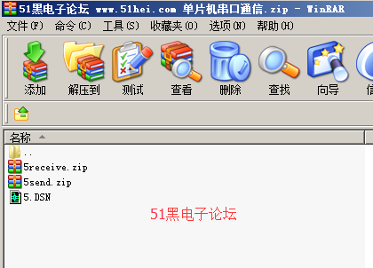

所有资料51hei提供下载:
单片机串口通信.zip (37.19 KB, 下载次数: 258)
