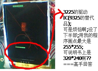

今天取了个屏,一翻苦战;终于显了,,,,,,,可是问题也来了,显示不全;痛苦啊,两天了,还没做出来.老大要骂人了,唉,应届生找份工作不容易啊! 6fe185a6-a48f-471d-895c-3fa5149d1f9a.jpg
下面是我的程序; [upload=c,2.c]viewFile.asp?ID=764[/upload]
=========.>>>>>;哪位大哥大姐帮帮忙了,小弟不胜感激!!!!!!!<<<<============

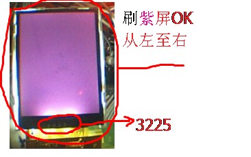

还是自己来吧,两天,杀死了多少脑细胞;两天啊!天啊,两天了,吃不好睡不着,终于;..............竟然滴答滴答的冲凉时发现了问题所在!!!
说来了也是怪自己啊,怪自己基本功没练好,阴沟翻了船;唉.......竟然是变量设错了unsigned char 8 位的应设为unsigned int 16位 的!!
