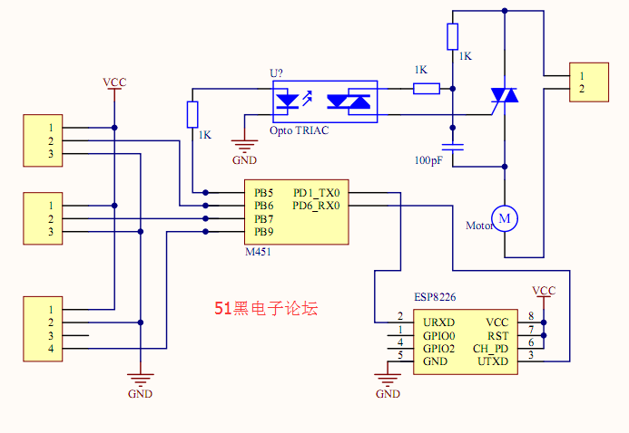

新唐M451单片机智能家居室内WIFI报警系统设计源码与资料
很好的资源。
新唐M451单片机源程序如下:

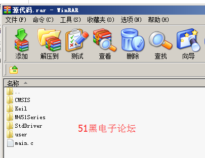

所有资料51hei提供下载:
28 智能家居室内WIFI报警系统设计.zip (8.31 MB, 下载次数: 57)
