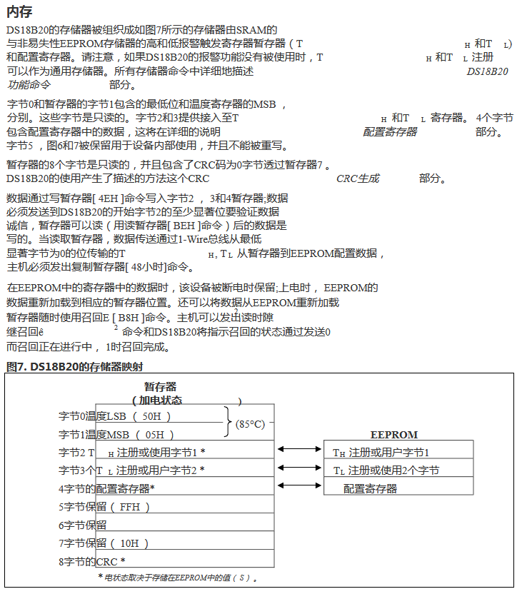

第1第2两个字节包含测得温度信息,温度传感器(温度灵敏元件)测得的温度值被存储到高速暂存器的这两个字节(温度寄存器)。
以12位精度存储温度,最高位为符号位,负温度S=1,正温度S=0。将存储器中的二进制数求补再转换成十进制数乘以精度(0.5、0.25、0.0625)就得到被测温度值。如0550H为+85℃,0191H为+25.0625℃,FC90H为-55℃,上电初始为+85℃。
file:///C:/Users/ADMINI~1/AppData/Local/Temp/msohtmlclip1/01/clip_image015.png
file:///C:/Users/ADMINI~1/AppData/Local/Temp/msohtmlclip1/01/clip_image017.jpg
第3和第4个字节是 TH 和 TL 的易失性拷贝(从EEPROM拷贝到高速暂存器这两个字节),在每一次上电复位时被刷新;
file:///C:/Users/ADMINI~1/AppData/Local/Temp/msohtmlclip1/01/clip_image019.png

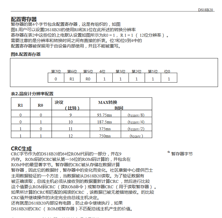

第5个字节是配置寄存器,如图,用户可按照“温度计精确度配置”表,来修改R1R2的值,来设定DS18B20的精度,上电默认设置R1R0=11(12位精度),配置寄存器的其他为均保留,禁止写入;
file:///C:/Users/ADMINI~1/AppData/Local/Temp/msohtmlclip1/01/clip_image021.jpg
第6、7、8字节被保留,禁止写入;
第9个字节是只读的,包含以上八个字节的CRC码;

写RAM的2、3、4字节,就是写TH、TL、配置寄存器三个;写入的2、3、4
TH,RH这两个字是定义上限,下限温度报警。我想把测温精度改成0.5度。也就是配置寄存器R1 R0各为0/0
第一位mo默认为0,后面5位是1,是禁写的,那么就是0111 1111换算十六进制就是7F
那么在发送写RAM命令之后紧接着发送写TH和TL再发送写1F这个,对嘛?
还有一个问题,配置4寄存器只有R1R2可供用户写,但我们发送了一个字节0001 1111,有没有什么不妥?是不是ds18b20就算接收了一个字,它也只对R1 R0进行操作?
谢谢!!!
