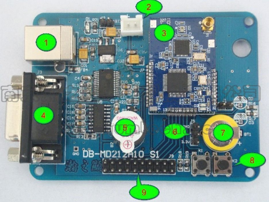

DB-MD212 是瀚之显公司开发的基于MD212 无线模块配置评估板,板载串口调试、集成串口下载功能,是您学习开发本公司MD212无线模块,参加各类电子设计竞赛,快速搭建产品的不二选择。
DB-MD212 主要针对初学者和初次开发应用,板上资源齐全,配套例程用于产品开发或系统的无线模块的开发学习。
提供原理图,含串口线、USB线。
1 接口介绍
①USB接口,DC 5V
②电池供电接口
③MD212A10无线通讯模块
④RS232通信接口
⑤蜂鸣器
⑥启动方式选择
⑦备用纽扣电池
⑧功能选择按键
⑨JTAG 接口
2、供电电路
本评估板拥有两种供电方式:
第一种使用USB 供电,经过AMS1117 稳压到3.3V;
第二种是直接使用电池(3v)供电,此时不经过1117 稳压;
注:使用USB 供电时需将J2 短路,使用锂电池需将J2 断路。
3、启动方式
J5 为MD212 的启动方式选择:
若与低电平短路或者悬空,则MD212 进入用户FLASH 启动方
式,该模式为默认启动方式;
若与高电平短路,则MD212 进入ISP 启动模式
4、通信接口
本评估板使用标准串口与上位通信,上位机可以直接通过串口发
送、接收数据;
同时本评估板也预留了USB 接口,该接口通过PL2303 与无线模
块的UART2 连接,方便客户选择。
5、发送、接收指示
本评估板使用蜂鸣器、LED 灯指示发送、接收数据:
当按下K1 后,每发送或者接收一包数据,蜂鸣器将响一次;
当按下K2 后,每发送后者接收一包数据,模块自带的LED 灯将
闪一次;
6、JTAG接口
本接口完全符合JTAG 规范,方便用户做二次开发。
