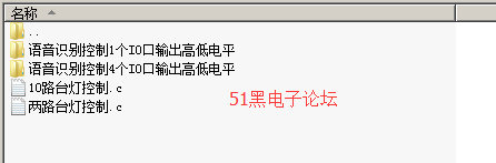

51单片机语音识别10路台灯控制源程序如下(附件中还有arduino 2560与arduino uno的源码):

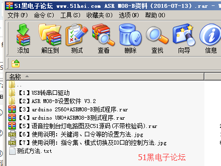

所有资料51hei提供下载:
ASR M08-B资料(2016-07-13).rar (1.4 MB, 下载次数: 117)
