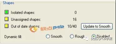

  1)执行菜单Display>Status,弹出如下对话框
  先检查动态Shape
  如果Update to Smooth是灰色的,则已OK,否则要选择Update to Smooth按钮执行该命令。
  2)再选择Update DRC按钮执行命令,检查Unplaced symbols等栏位前是否都已绿色:,如果有任何一个栏位显示的是黄色:,则必须对这一栏位进行确认。
