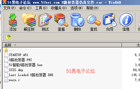

一个八路抢答器的单片机源程序
打包下载

所有资料51hei提供下载:
8路抢答器仿真文件.rar (42.04 KB, 下载次数: 30)
