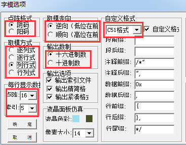

1.2  具体实现步骤
  • 打开取模软件(附件)
  • 文件->新建->8*8
  • 在右5*8点阵中写入想要显示的字符
  • 设置
  • 生成字模(八个十六进制的数)
1.3  简短参考程序
  1. 1 code uchar User[]={0x10,0x06,0x09,0x08,0x08,0x09,0x06,0x00};//自定义字符℃

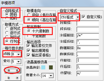

  • 打开取模软件(附件下载
  • 文件->新建->16*16(在中国汉字中,任何一个汉字都可以用16*16点阵表示!)
  • 在16*16点阵中画出先要显示的汉字
  • 设置
  • 生成字模(十六个十六进制的数)
【注】12864显示数字、字母等,也要设置取模字符串,但不再是16*16像素,而为16*8像素。但是相应的显示程序中,也不能在用显示汉字的for(16),而要改成for(8)。

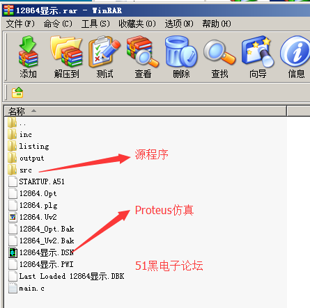

所有资料51hei提供下载:
07.中文字库.rar (2.16 MB, 下载次数: 30)
12864显示.rar (54.71 KB, 下载次数: 15)
取模工具下载:http://www.51hei.com/bbs/dpj-54570-1.html
