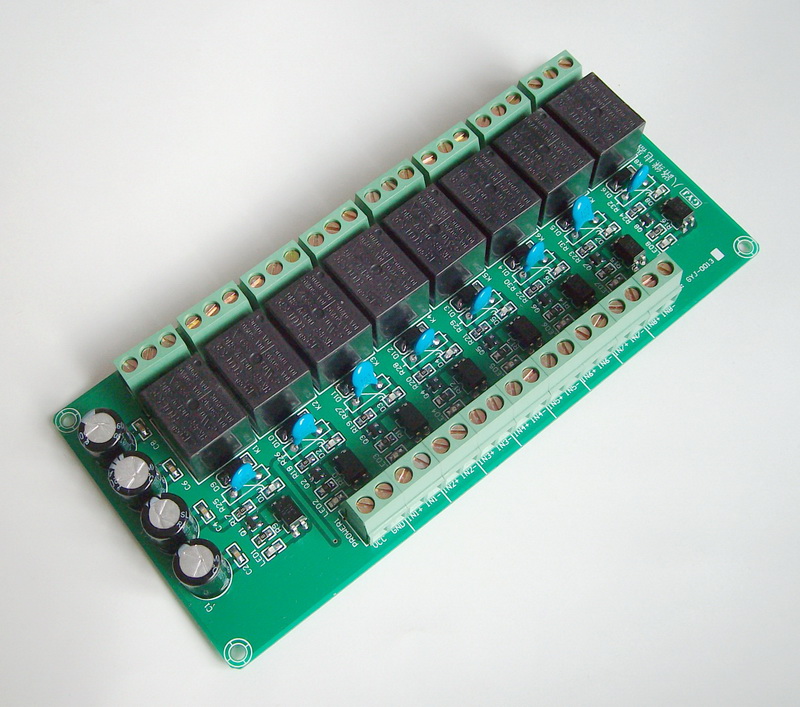

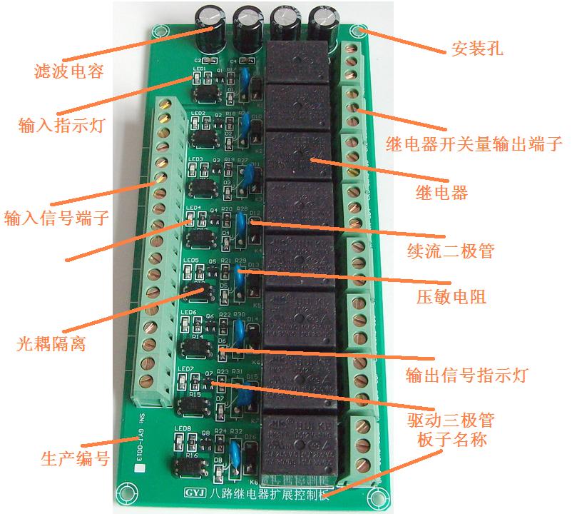

【简要说明】
一、 尺寸:长72mmX宽156mmX高20mm
二、 主要芯片:继电器 光耦 三极管
三、 工作电压:12V(工作电压等于继电器额定工作电压)另有5V、9V、24V、可选,如果要其他工作电压请另外说明。
四、  特点:1、八路输入具有工作指示灯。
            2、八路输出具有工作指示灯。
            3、额定切换电流10A以内
            4、最大切换功率300W
            5、继电器寿命10000000次以上。
            6、电器绝缘电阻100M
            7、触电耐压1000V
            8、继电器最大吸合时间15mS 毫秒
            9、继电器最大释放时间5mS  毫秒
           10、工作温度-40度至 +70度
           11、工作湿度 40%  ~ 80%RH
           12、板子功耗小于5W

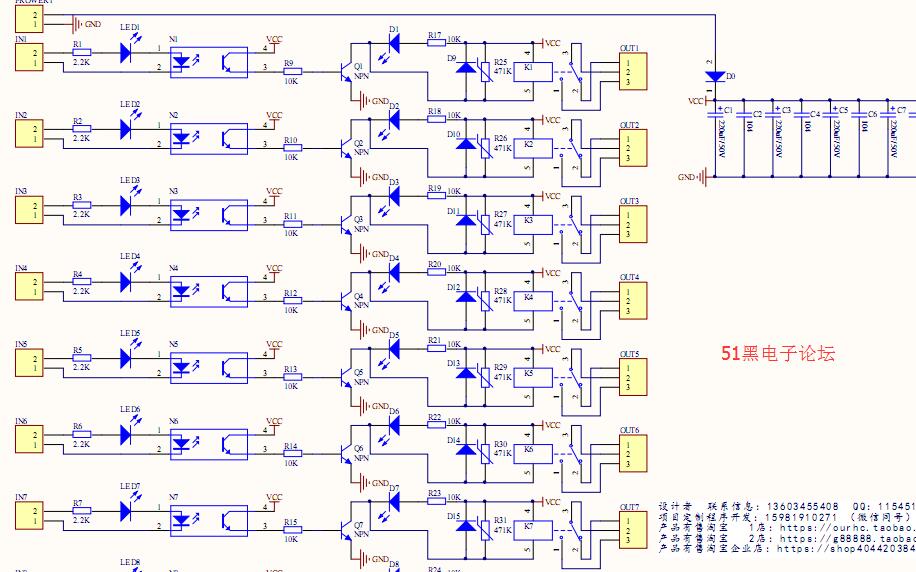

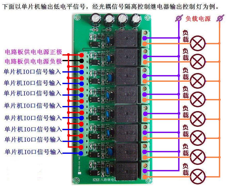

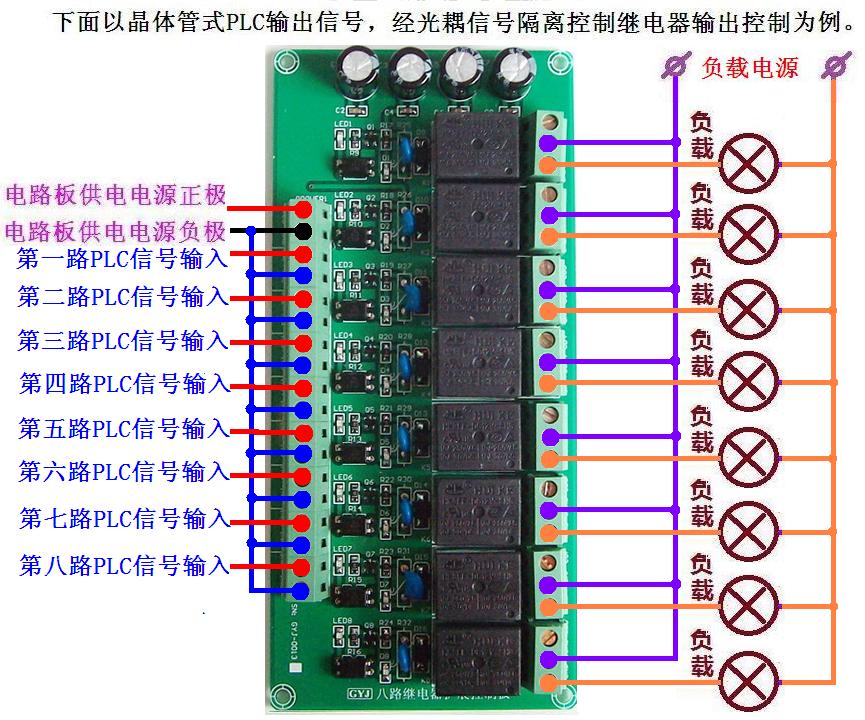

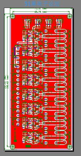

八路继电器扩展控制模块的电路原理图:

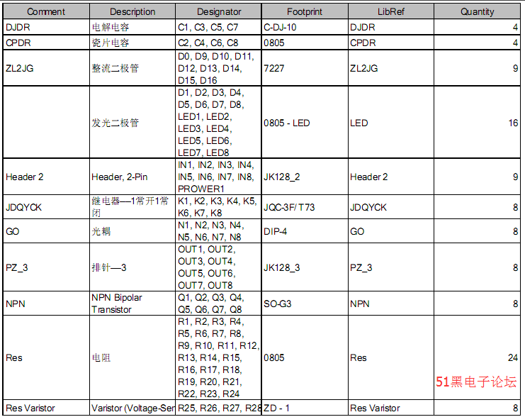

原件清单:

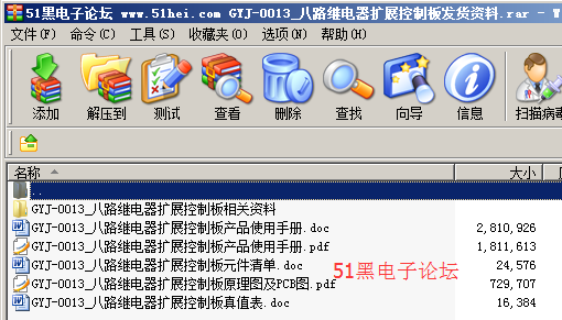

全部资料下载:
GYJ-0013_八路继电器扩展控制板发货资料.rar (4.4 MB, 下载次数: 18)
