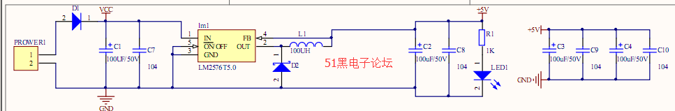

频率及占空比均可调带数码管模块的电路原理图如下:

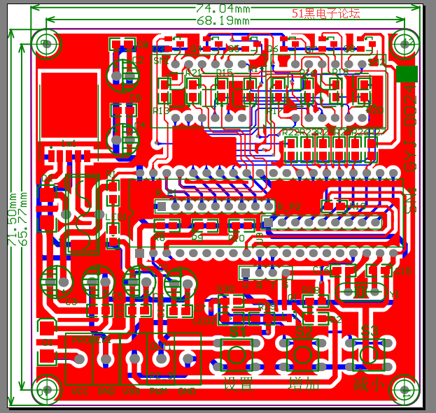

pcb图:

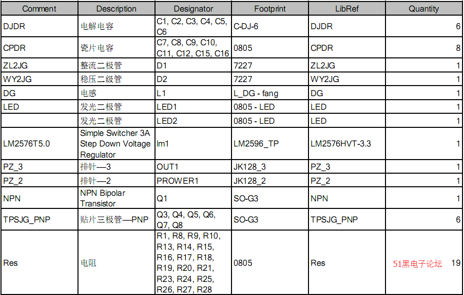

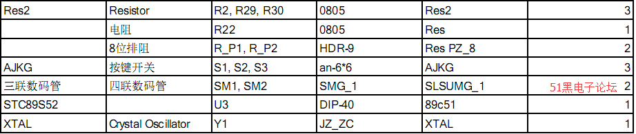

元件清单:

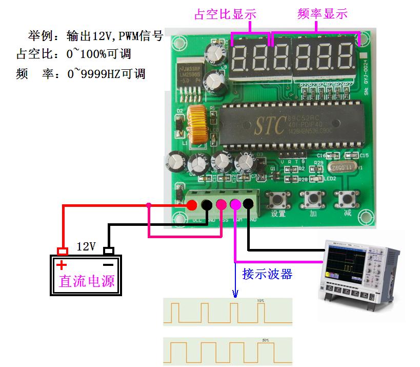

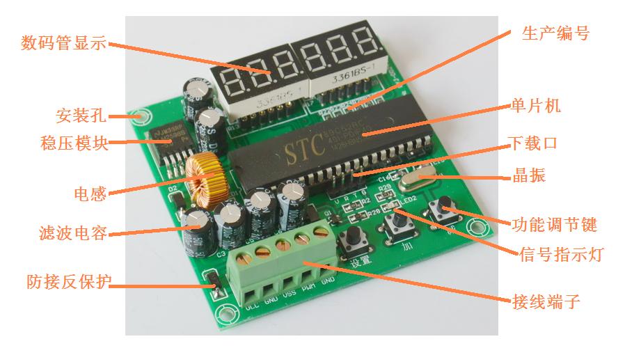

实物图与接线图等资料:
