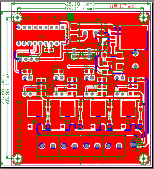

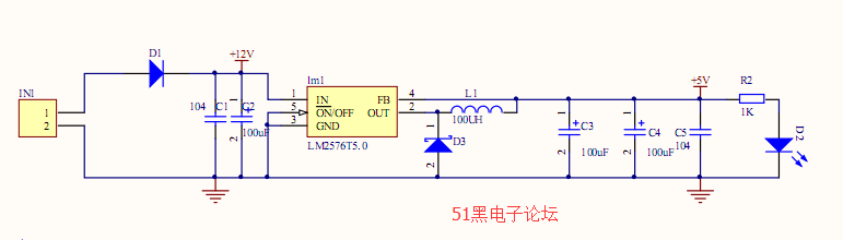

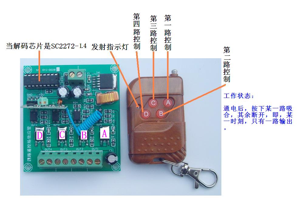

GYJ-0028_四路无线遥控场效应管模块的电路原理图如下:
PCB图:

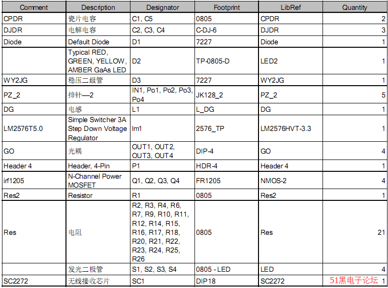

元件清单:

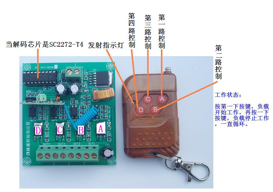

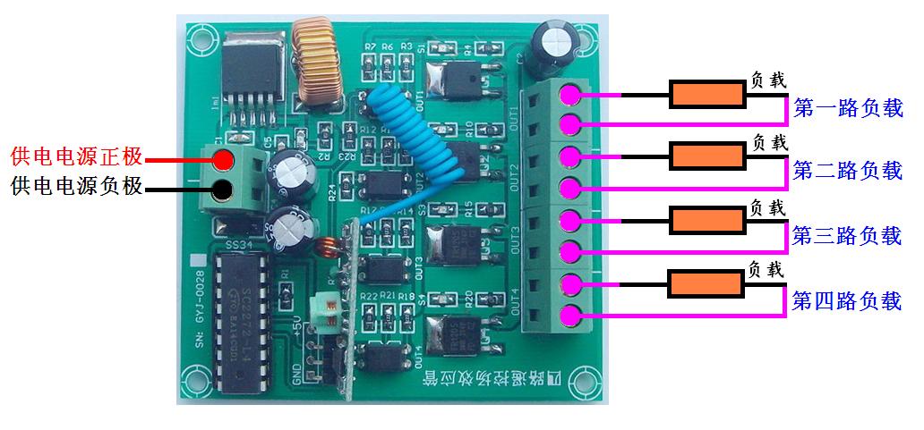

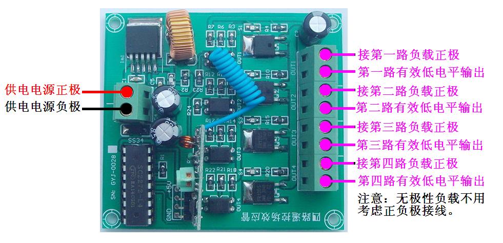

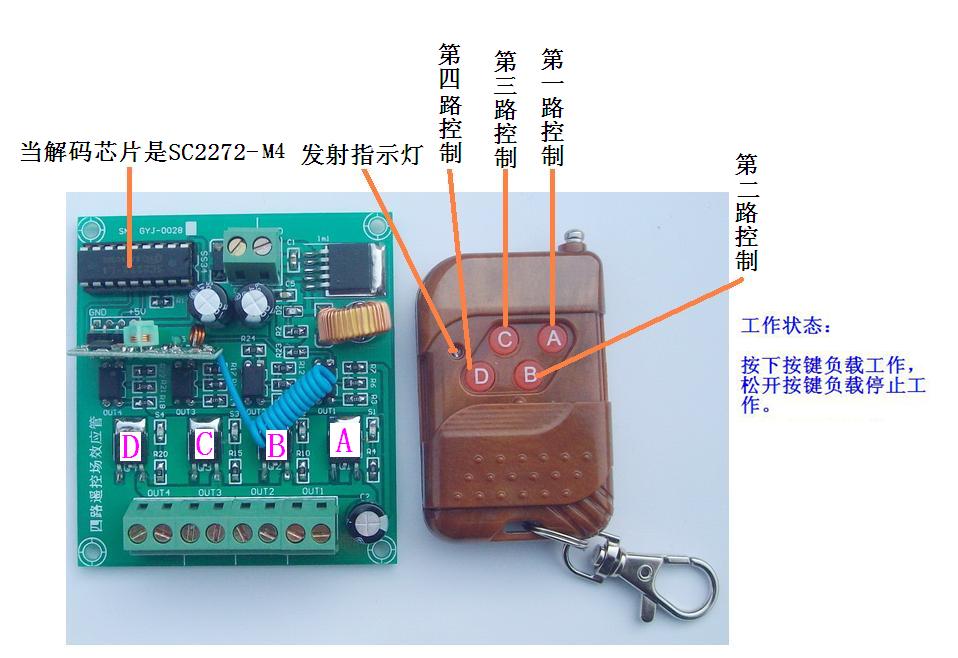

实物图与接线图:
