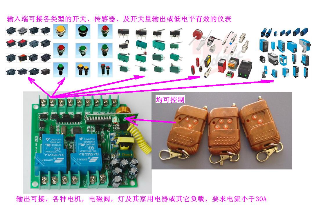

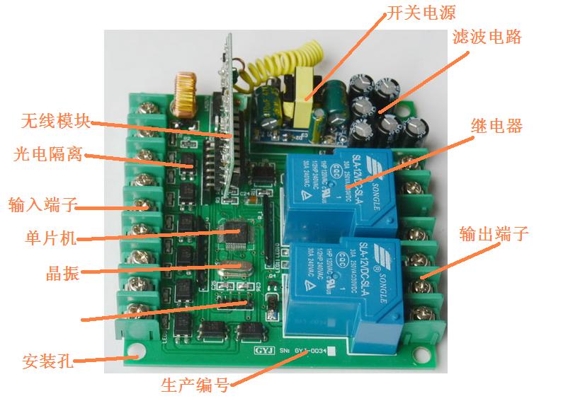

【简要说明】
一、尺寸:长88mmX宽93mmX高35mm
二、 主要芯片:单片机315M遥控、继电器、光耦
三、 工作电压:交流220V,另有直流12V和24V 可选。功耗小于3W
四、  特点:1、具有输出电压指示灯
            2、具有输入输出指示灯
            3、采用螺旋压接端子。
            4、强大的滤波电路。
            5、具有遥控功能,可接315M四键遥控器
            6、具有上电复位和手动复位功能
            7、具有完善的保护电路:续流保护、光耦隔离等
            8、两路30A开关量继电器输出
            9、八路低电平信号有效的带光隔离信号输入端
            10可以自由编程,提供参考程序
            11继电器所有触点全部输出
            12遥控功能可以通过编程实现任意控制
            13工作稳定可靠。
            14工作温度范围-40℃~+70℃
            15、工作湿度 40%  ~ 80%RH

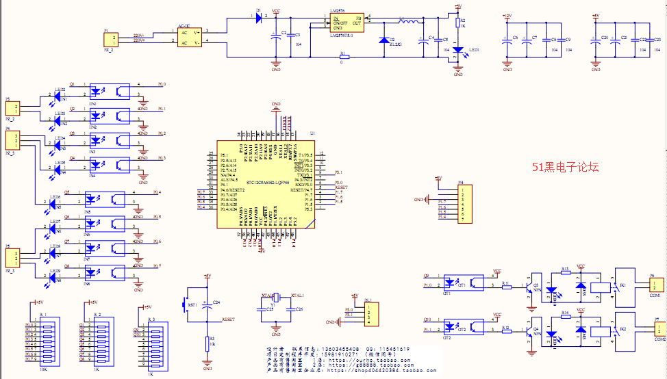

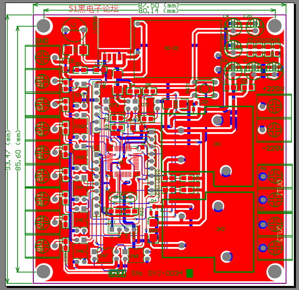

GYJ-0034_8路输入双路输出220V供电带遥控板原理图及PCB图:

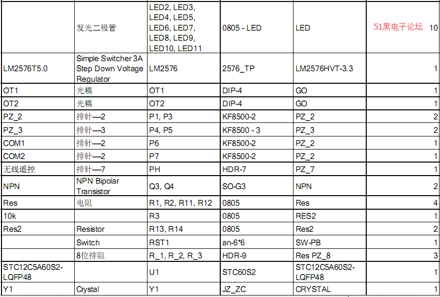

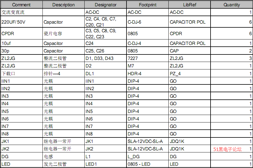

元件清单:

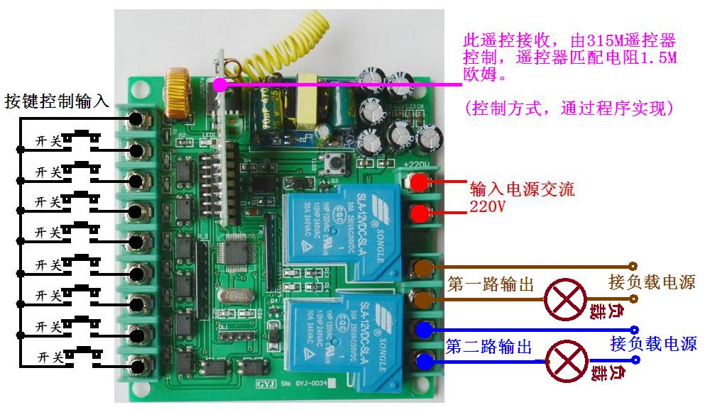

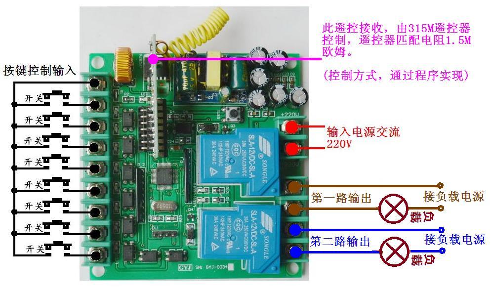

实物图与接线图:

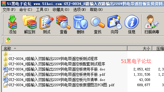

所有资料51hei提供下载:
GYJ-0034_8路输入双路输出220V供电带遥控板发货资料.rar (3.89 MB, 下载次数: 30)

ID:272625 发表于 2018-2-2 03:47 来自触屏版 | 只看该作者
硬件电路,光耦隔离有点像脱裤子放屁,多此一举。简单点好!
ID:266802 发表于 2018-2-2 07:38 来自触屏版 | 只看该作者
看着还不错,就是电流太小了,让电流大一点,用途会更广的
ID:237544 发表于 2018-2-6 21:41 | 只看该作者
后面再加一级驱动器就可以了
