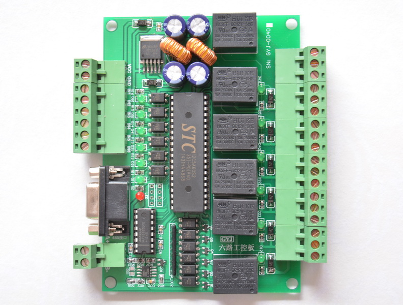

【简要说明】
一、 尺寸:长122mmX宽87mmX高20mm
二、
主要芯片:
单片机STC12C5A60S2 继电器 光耦
三、
工作电压:
有直流12V及24V可选。

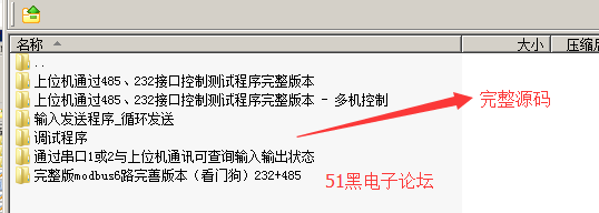

资料包含以下源码:
上位机通过485、232接口控制测试程序完整版本
上位机通过485、232接口控制测试程序完整版本 - 多机控制
完整版modbus6路完善版本(看门狗)232+485
调试程序
输入发送程序_循环发送
通过串口1或2与上位机通讯可查询输入输出状态
四、特点:
电路结构简单,稳定可靠,采用最新款STC单片机,运行速度快,单片机预留扩展接口
1、具有6路输入信号指示灯,6继电器吸合指示灯,电源指示灯
2、板子功耗小于6W
3、额定切换电流10A以内,切换电压250V以内
4、单路最大切换功率500W 额定功率300W
5、继电器寿命1000000次以上。
6、电器绝缘电阻100M
7、触电耐压1000V
8、继电器最大吸合时间15mS 毫秒
9、继电器最大释放时间5mS  毫秒
10、工作温度-40度至 +70度
11、工作湿度 40%  ~ 80%RH
12、6路光电隔离输入,6路光电隔离输出
13、6输入高电平有效(即:PNP输入)
14、6路输出开关量输出(即:干接点输出)
15、具有MAX232通讯和RS485通讯两种模式可选。
16、单片机有IO口都引出,客户可以自己编程扩展功能
17、可以选择使用内部EEPROM 作为存储单元
18、电路具有,防反接保护、过流保护、续流保护等
19、单片机可以自行更换,可以选择替换型的STC系列单片机
20、我们提供电路相关的,原理图、例程、开发环境、下载软件等相关资料
适用场合:工业控制、产品开发、项目设计,自动化改造等

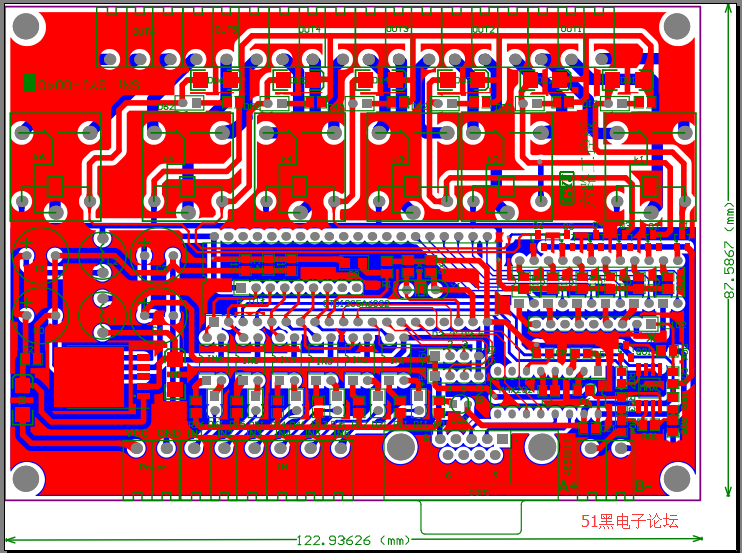

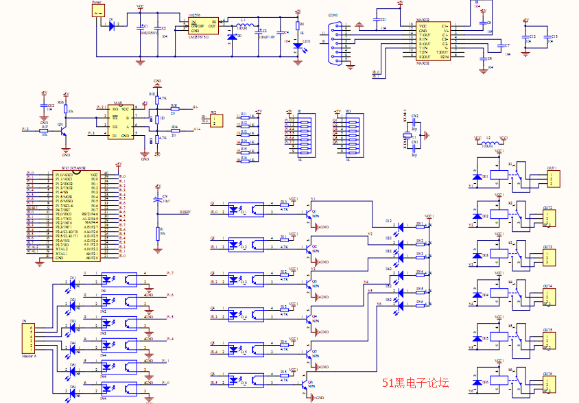

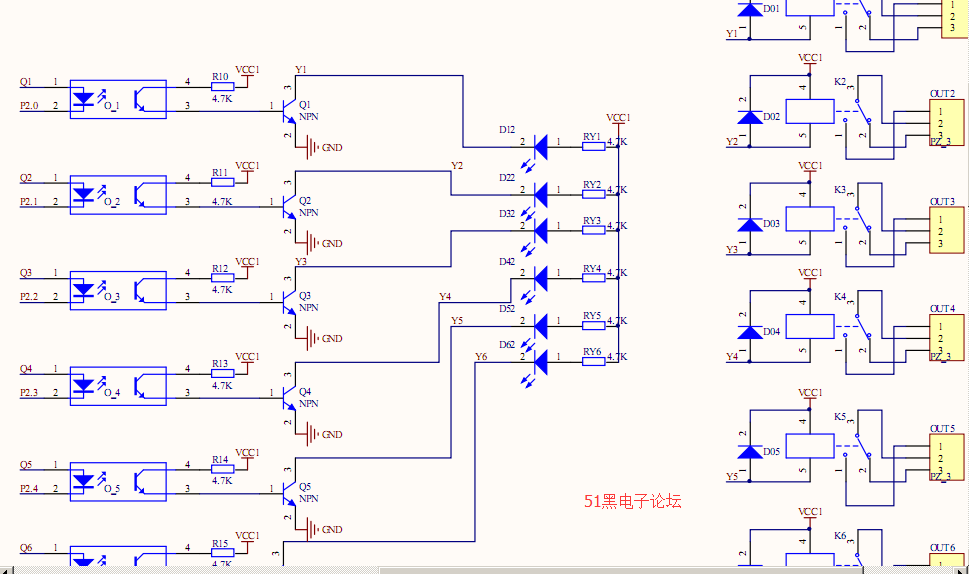

GYJ-0040_工控六入六出(485)带常闭的电路原理图如下:
PCB图:

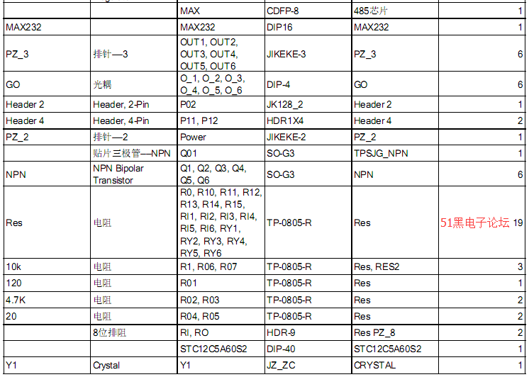

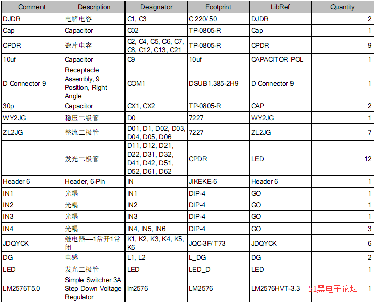

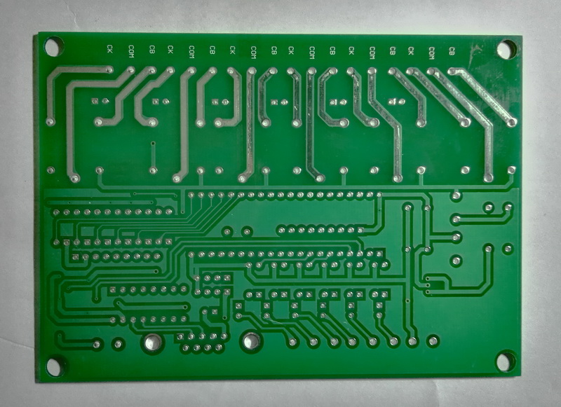

元件清单:

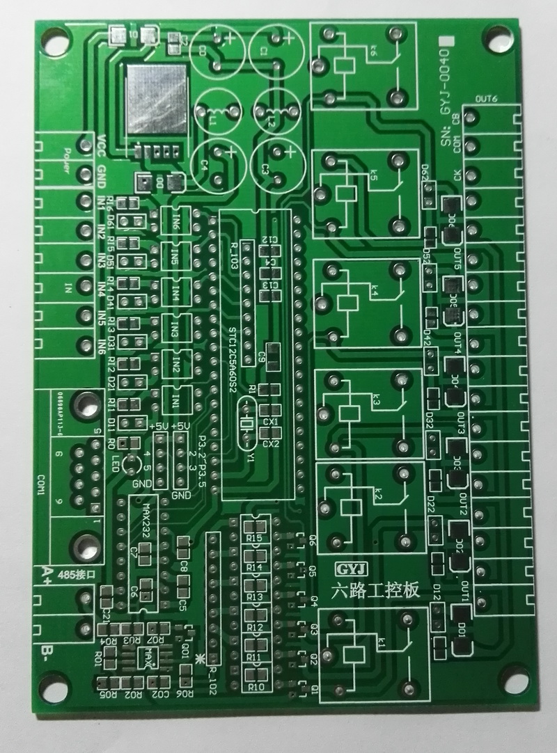

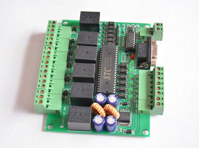

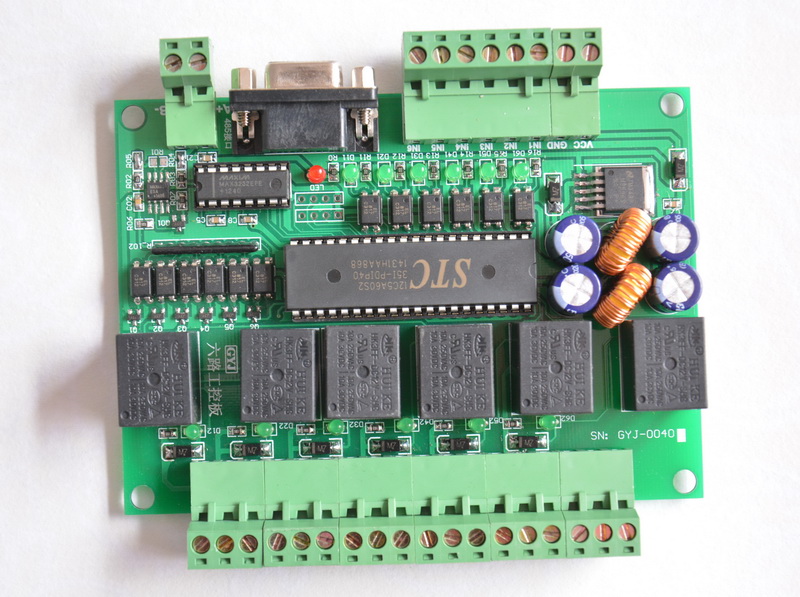

实物图与接线图等:

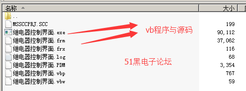

vb上位机源码:

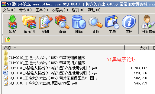

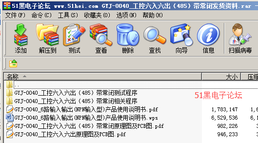

所有资料51hei提供下载:
GYJ-0040_工控六入六出(485)带常闭发货资料.rar (9.73 MB, 下载次数: 68)
