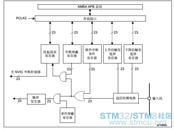

  2、外部中断/事件控制器(EXTI)
    EXTI主要特性:
(1)每个中断/事件线上都具有独立的触发和屏蔽。
(2)每个中断线都具有专用的状态位。
(3)支持多达23个软件事件/中断请求。
       图3_0外部中断/事件控制器框图

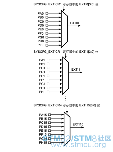

   外部中断/事件线映射:
    多达140个的GPIO通过以下方式连接到16个外部中断/事件线:
       图3_1外部中断/事件线映射图

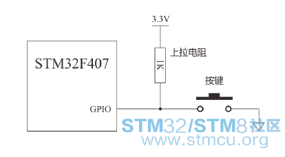

二、硬件电路
             图3_2引脚分布图
             图3_3电路原理图
   在iCore3双核心开发板中,采用一个独立的按键与STM32F407的GPIO相连,另一端接地,且PH15外接一个1k电阻大小的上拉电阻。
三、实验原理
      按键的一端与SMT32的GPIO(PH15)相连,另一端接地,且PH15外接一个1K电流大小的上拉电阻。初始化时把PH15设置成输入模式。当按键弹起时候,PH15由于上拉电阻的作用呈高电平(3.3V);当按键按下时候,PH15直接被按键短接到GND,呈低电平。因此PH15的电平变化产生下降沿,从而进入中断函数,可得到按键状态。原理图如下:
             图3_4实验原理图
