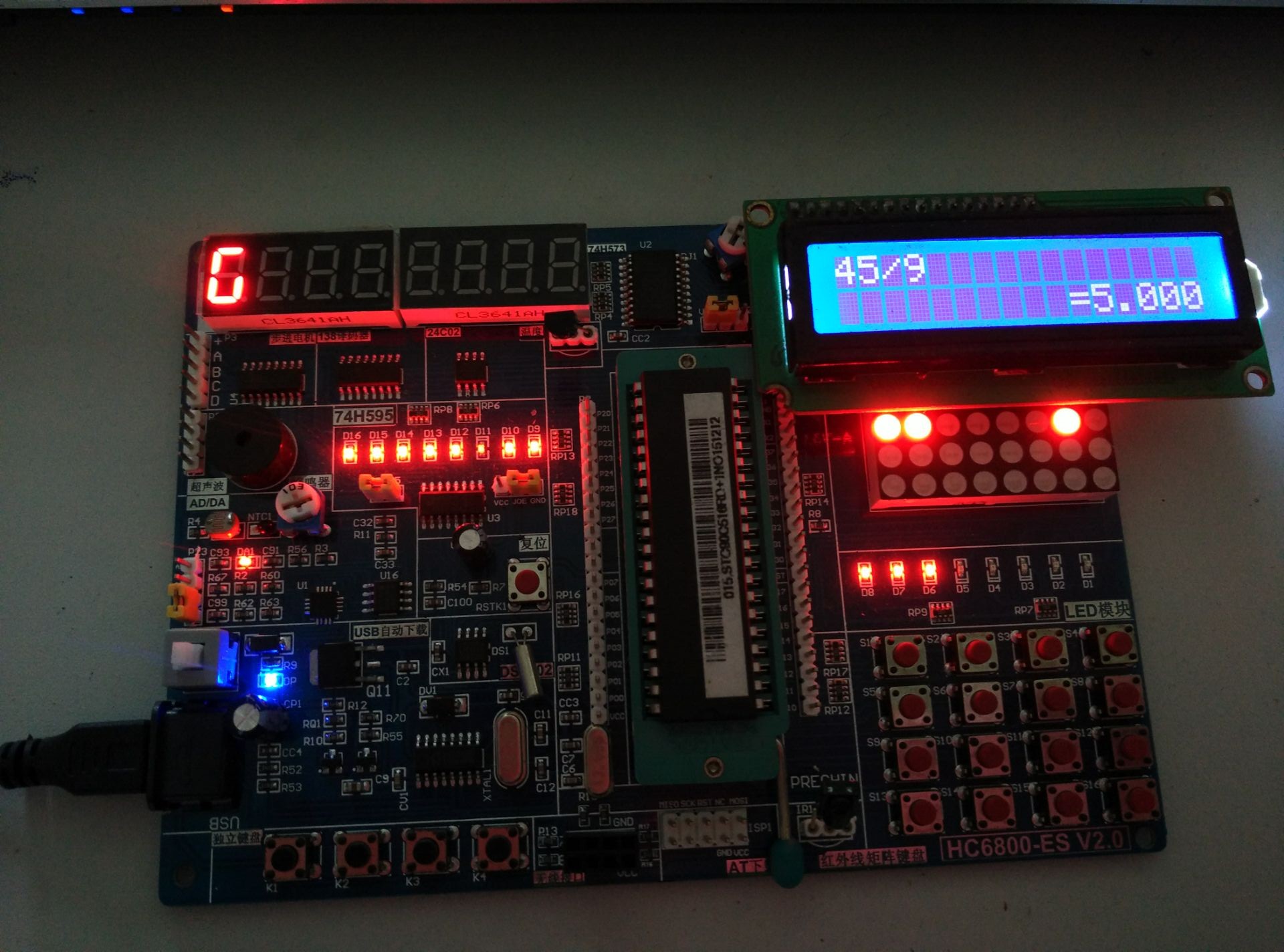

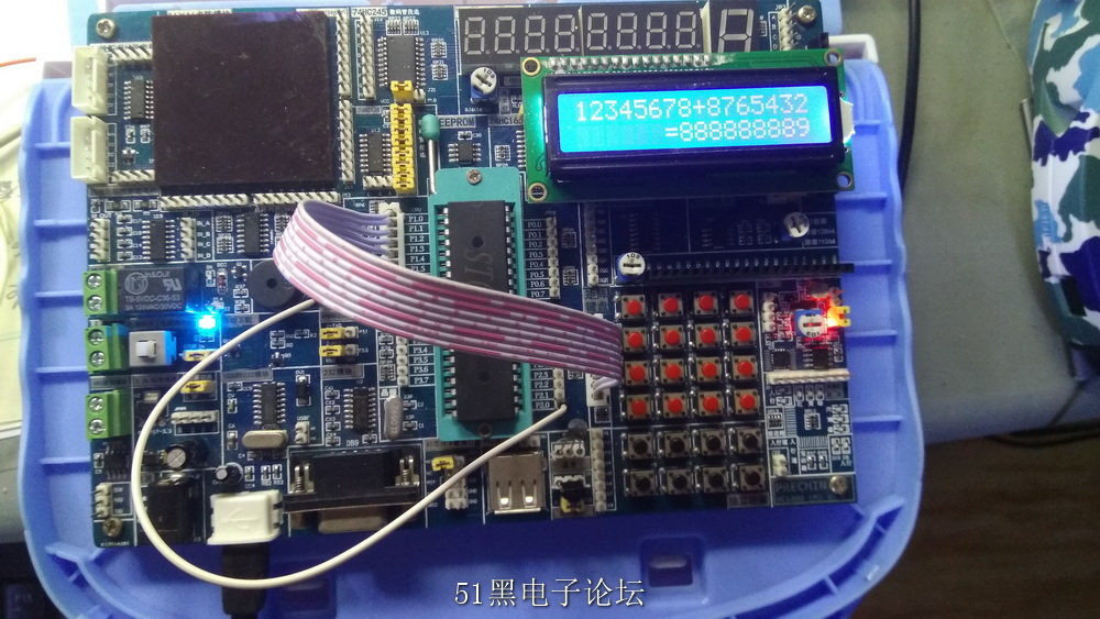

51单片机控制的智能计算机,下面是实验效果图:
  1. /*  S16 S12 S8 S4分别是123+
  2.         S15 S11 S7 S3分别是456-
  3.         S14 S10 S6 S2分别是789*
  4.         S13 S9 S5 S1分别是0 CLR = /
  5. */
  6. /* 实现两个数的运算,每个数的位数至少可以八位  */
