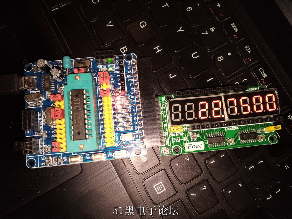

STC5616AD+oled_12864 IIC屏幕DS3231红外遥控时钟
ID:198608 发表于 2018-2-5 22:09 | 显示全部楼层 |阅读模式
QQ1137035271喜欢的顶一下
