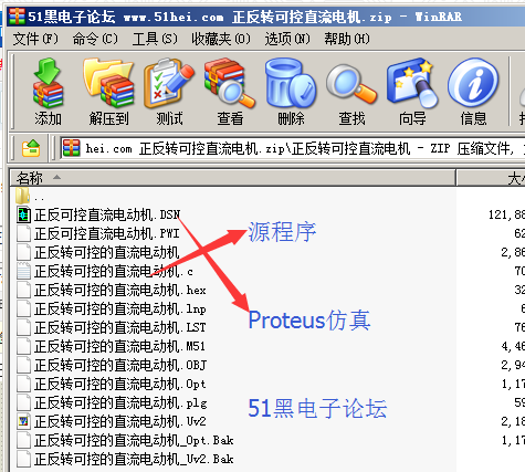

所有资料51hei提供下载:
正反转可控直流电机.zip (30.58 KB, 下载次数: 28)
