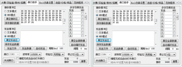

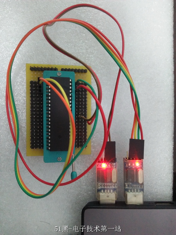

STC15F2K60S2单片机双串口(中继)实验源码-我的处女贴
51单片机源程序:

收藏收藏3 分享淘帖 顶顶 踩踩
ID:79544 发表于 2018-6-19 08:33 | 只看该作者
最小系统焊的很精简!!!谢谢分享
