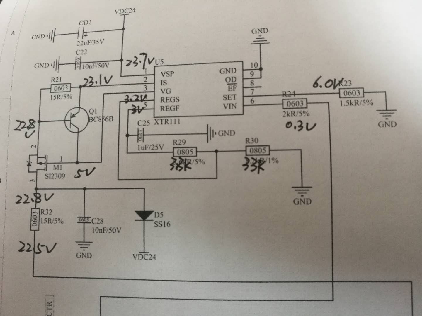

XTR111输出电流不随VIN变化而变化,一直是22.5mA,附图是各个点的电压,求大神协助分析

资料上是:Iout=10*(vin/Rset) 不知道测试值准吗?随你学习中。
ID:216638 发表于 2018-2-11 20:56 | 只看该作者
将Q1 (BC856B)换成SS8550再测试一下效果。R21,23,24,29,30,32应该使用1%精度的。

ID:62889 发表于 2018-2-12 13:58 | 只看该作者
现在手头没有精度那么高的,先测试下,如果有变化再提升精度
ID:62889 发表于 2018-2-12 14:20 | 只看该作者
电阻精度会影响这么大吗
