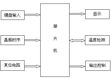

2.1 总体方案设计
空调温度控制系统,主要要完成对温度的采集、显示以及设定等工作,从而实现对空调的控制。传统采用铂电阻充当测温器件的方案,虽然其中段测量线性度好,精度较高,但是测量电路的设计难度高 ,且测量电路系统庞大,难于调试 ,而且成本相对较高。鉴于上述原因,本系统采用DS18B20充当测温器件。外部温度信号经 DS18B20将输入的模拟信号转换成8位的数字信号, 通过并 口传送到单片机系统( AT89C52) 。单片机系统将接收的数字信号译码处理,通过LCD1602将温度显示出来,同时单片机系统还将完成键盘扫描 、按键温度设定、超温报警等程序的处理 ,将处理的温度信号与系统设定温度值比较,形成可以控制空调制冷、制热与停止工作三种工作状态,从而实现空调的智能化。另外,键盘输入方面,采用了软件来修正误操作输入 ,即输入的温度范围必须在系统硬件所确定的范围内,直接降低由于误操作带来的风险,提高了系统的可靠性 ,体现了人性化的系统设计原则。
系统的整体框图如图1所示:
图1 系统整体框图

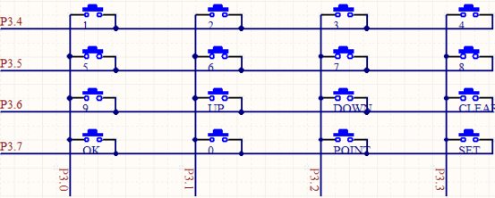

2.2.4 键盘接口电路设计
独立键盘与单片机连接时,每个按键都需要单片机的一个I/O口,若单片机系统需要较多按键,如果用独立按键会占用过多的I/O口资源。单片机系统中I/O口资源往往比较宝贵,当用到多个按键时,为了节省I/O口线,一般需使用矩阵键盘。本系统共需使用16个按键,故选择的矩阵键盘。键盘接口电路如图5所示。
图5  键盘接口电路

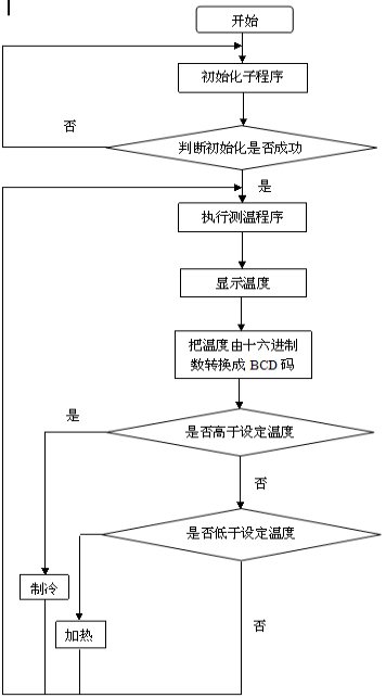

    系统软件由主程序模块、测温程序模块、键盘扫描程序模块以及液晶驱动程序模块组成。
3.2 软件流程图设计
系统软件流程图如图10所示。
图10  系统软件流程图
