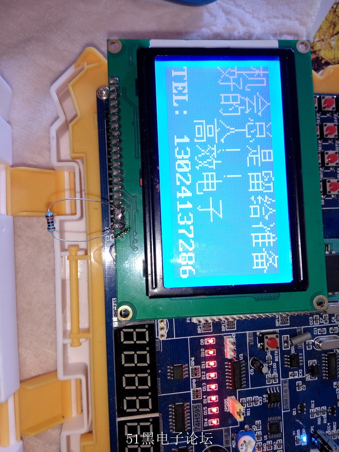

最近在做一个毕业设计,用慧静电子的开发板做初期调试,用一块12864作为显示。在最开始的那几天,各种调试程序,各种换芯片,反复检查接口,但是液晶上丝毫没有反应。找了许多资料,最后发现所有的原因都是这个坑爹的开发板。板子上没有背光调剂的电位器,所以就算你的程序再完美,显示的内容仍然看不到啊。将VCC和V0焊接然后在接一个10K电阻到地,就能显示正常了。

表示开发版有调光的电位器
