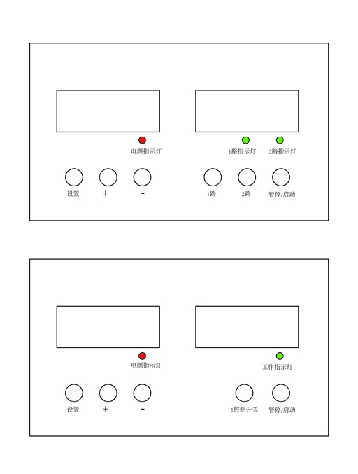

Altium Designer画的双路四位数码管显示定时控制板原理图和PCB图如下:(51hei附件中可下载工程文件)
1、在按动设置键的时候,按一下如果是设置秒钟的数值时,后两位秒钟数码管一直闪动,按加减键时数值也是在闪动的;再按一下设置键时,前两位分钟显示管一直闪动,按加减键时数值也是在闪动的;再按一下设置键时, 数字停止闪动,设定值锁定保存。
2、秒钟后面两个数值调节范围是0-99,分钟两个数值调节范围也是0-99;不要出现秒钟数值到了60,自动进到分钟那边显示01了,前面2个数码管跟后面两个数码管是独立的,互不干扰。
3、当左边4位数码管数值设定好后,按下这边1、2路控制开关时,两边数码管都跳动4秒后将左边数值复制到后边数码管上;改为“光左边数码管跳动4下”。
4、当按下1路开关控制时,1路开始工作,这是按下2路开关,没任何反应;必须等1路工作结束,1路指示灯灭后;方可按下2路开关,2路指示灯亮,2路工作;等于就是说1路2路是互锁的,不可同时工作。
5、增加一个暂停按钮,当时间进入倒计时状态时,按下暂停按钮,可暂停工作,右边数码管也停留在暂停状态;当再按下暂停按钮时,继续右边数码管之前的数值状态继续倒计时。
6、你现在给我做的这个样品上面,当1路2路任一路进入倒计时,按前面设置键、加减键均没有任何反应;等于就是说你这个必须等1路或2路倒计时结束后,方可重新设置;我现在想如果在工作进行工程中,重新按下设置键, 1路2路指示灯全灭,重新进入设定状态,设置的数值为记忆状态,保留前面设定的数值。
7、两边数码显示管均为蓝色。
