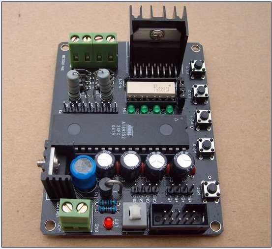

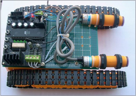

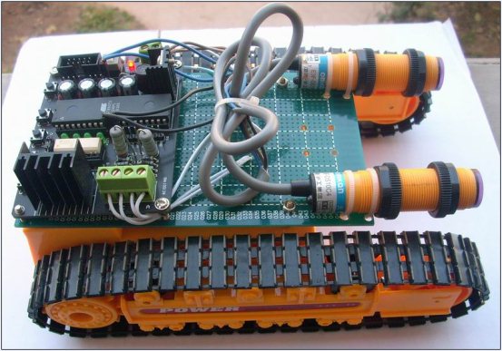

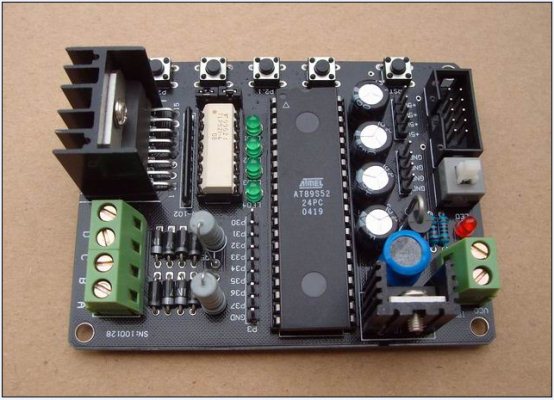

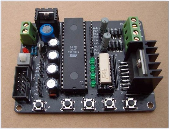

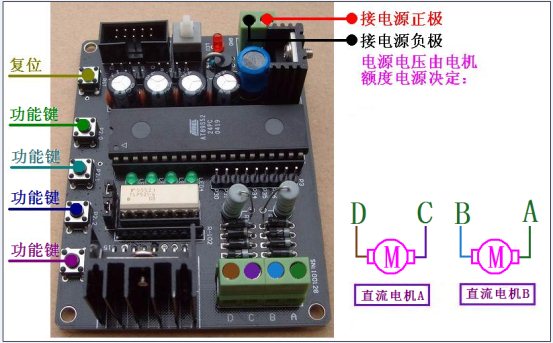

Altium Designer画的L298N直流电机与步进电机可编程驱动控制模块电路原理图和PCB图如下:(51hei附件中可下载工程文件)
简要说明:
一、尺寸:长88mmX宽67mmX高35mm
二、主要芯片:L298N、光电耦合器
三、工作电压:输入电压(5V~30V)输入电压的大小由被控制电机的额定电压决定。
四、可驱动直流(5~30V之间电压的直流电机或者步进电机)
五、最大输出电流2A (瞬间峰值电流3A)
六、最大输出功率25W
七、特点:
         1、具有信号指示
         2、转速可调
         3、抗干扰能力强
         4、具有续流保护
         5、可单独控制两台直流电机
         6、可单独控制一台步进电机
         7、PWM脉宽平滑调速(可使用PWM信号对直流电机调速)
         8、可实现正反转
         9、采用光电隔离
        10、P3口全部引出
        11、四位LED灯指示
        12、四位按键输入(可以对AT89S52单片机编程实现任何控制)
最大特点:可以对AT89S52单片机编程实现任意控制被控的直流电机或者步进电机。
注意啦:提供例程(附带原理图以及说明!)

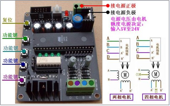

【标注图片】
【步进电机接线图】
【直流电机接线图】

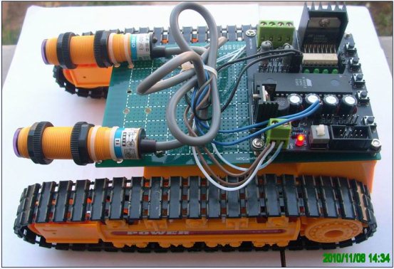

【应用举例】
