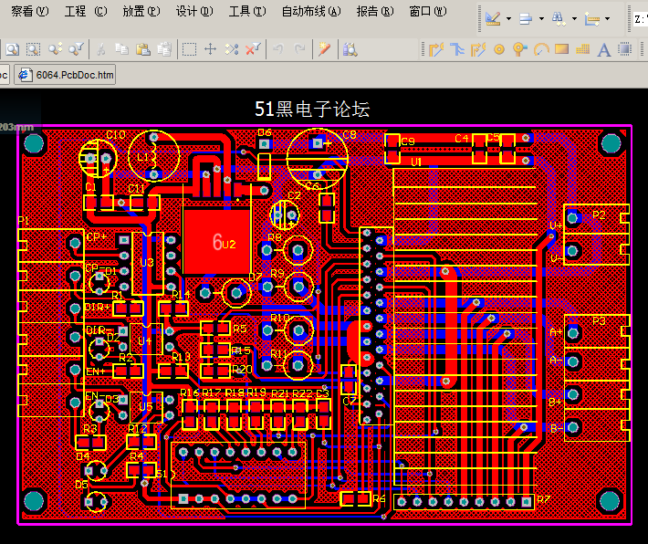

Altium Designer画的THB6064步进电机驱动模块的电路原理图和PCB图如下:(51hei附件中可下载工程文件)

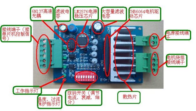

THB6064芯片与单片机控制的大功率、高细分两相混合式步进电机驱动模块的实物图如下:
【标注图片】

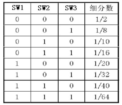

拨码开关作用:
电机细分设定:
      (拨码开关常态均为低电平,接通为高电平。)

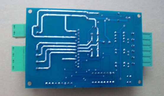

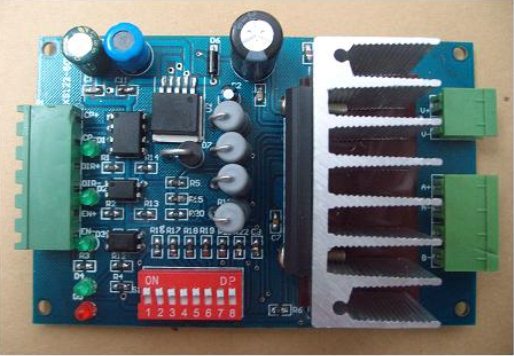

实物图片:

【简要说明】
一、 尺寸:长100mm、宽60mm、高30mm.
二、 主要芯片:THB6064、LM2576.
三、 双全桥MOSFET驱动,低导通电阻Ron=0.4Ω(上桥+下桥)
四、 高耐压42V,大电流4.5A(峰值,实际应用中不超过40V,4A)
五、 工作电压:控制信号直流4.5~5.5V;
六、 自动半流锁定功能
七、 衰减方式连续可调
八、 细分设定:(1、1/2、1\8、1\10、1/16、1\20、1\32、1/40、1\64)
九、特点:
         1、具有电源指示、过流保护指示。
         2、转速可调、工作方式,工作电流、衰减方式均可通过拨码开关调节
         3、抗干扰能力强
         4、具有温度保护和过电流保护
         5、可单独控制多种规格的两相混合式步进电机
         6、可实现最大功率160W
适用场合:单片机学习、电子竞赛、产品开发、毕业设计。。。

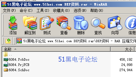

全套设计资料51hei下载地址:
DXP资料.rar
96.52 KB, 下载次数: 110, 下载积分: 黑币 -5

Very clean work with PCB
Does it work with 4A current ?
